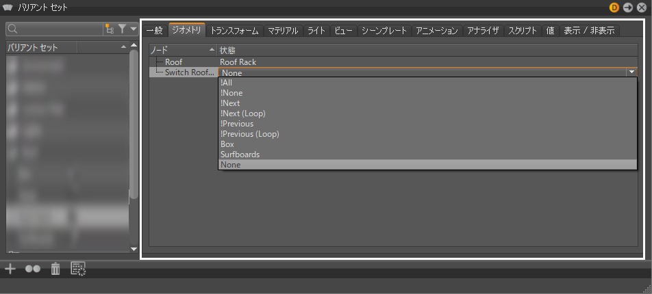

ジオメトリのバリアントを作成または修正します。ジオメトリ バリアントを作成するには、[ジオメトリ]タブの右側のセクションにジオメトリ ノードまたはグループ ノードをドラッグします。

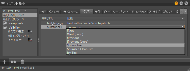

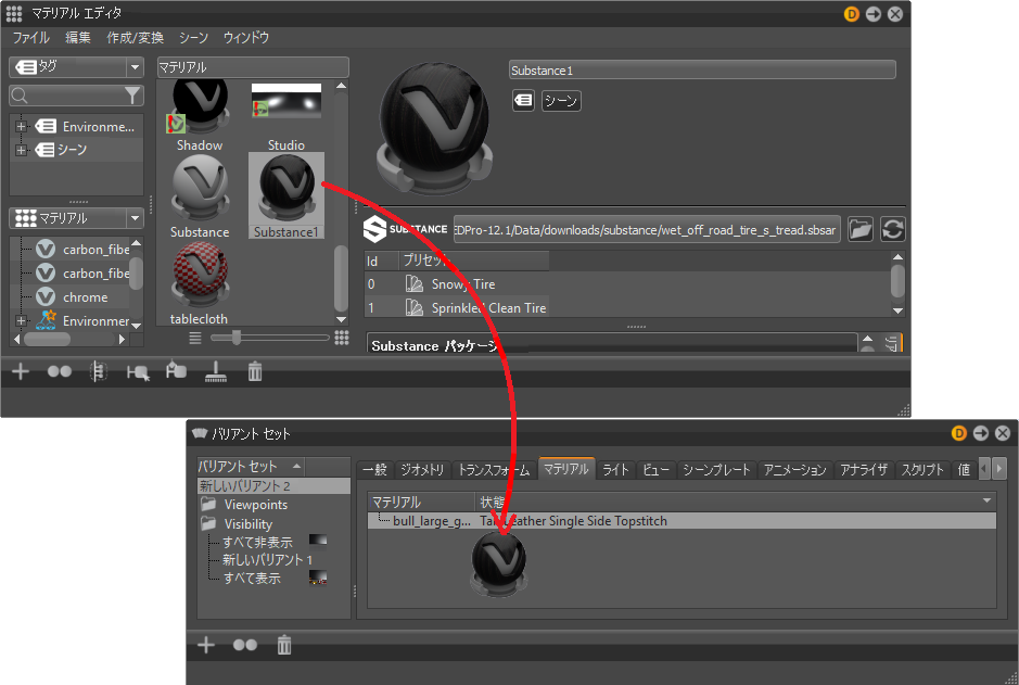

マテリアルのバリアントを作成または修正します。サポートされるマテリアル バリアントのタイプは、スイッチ、Substance、X-Rite マテリアルです。マテリアルのバリアントを作成するには、マテリアル エディタから[マテリアル]タブの右側のセクションに、Substance などのマテリアル ノードをドラッグします。
