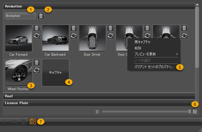

バリアント セットのグループバリアントは、項目を整理するためにグループ化できます。バリアント セットを作成すると、バリアント セット モジュールにグループが 1 つ追加されます。バリアントを一目で区別できるようにサムネイル イメージが表示されます。サムネイルを拡大または縮小ズームするには、下部にあるスライダ(6)を使用します。その内容を表示/非表示するにはグループのタイトルをクリックします。グループ内で再配置するには、バリアントをドラッグします。グループ タイトルの下のフィールドをクリックして、名前を編集します。
削除モジュールから現在のバリアント グループとそれに含まれるバリアントを削除します。
バリアントのサムネイル アイコンバリアント サムネイル アイコンは、最大ズーム時にのみ表示されます。この場合は、スライダ(6)を使用します。
: 関連するバリアント グループから現在のバリアントを削除します。
: [バリアント セットをキャプチャ]ダイアログを開いて、バリアント内の情報に変更があった場合は更新します。これによりサムネイルが更新される場合があります。
キャプチャバリアントを作成するには、[キャプチャ]をクリックします。これにより、[バリアント セットをキャプチャ]ダイアログが開くので、バリアント内に保存する項目を選択し、バリアント セットを作成します。
コンテキスト メニューバリアント サムネイルのコンテキスト メニューでは、バリアントを操作するコマンドを使用できます。
[再キャプチャ]: [バリアント セットをキャプチャ]ダイアログを開いて、バリアント内の情報に変更があった場合は更新します。これによりサムネイルが更新される場合があります。
バリアント セットを再キャプチャしたら、そのホットキーをリセットする必要があります。
[削除]: グループから現在のバリアントを削除します。
[プレビューを更新]: サムネイル イメージを更新します。高品質のイメージを作成するには、[標準品質](Standard Quality)または[ビューポートから]を選択します。
[ノードを選択]: バリアントに関連するシーングラフ内のすべてのジオメトリ ノードを選択します。
[バリアント セットのプロパティ]: 関連するバリアントにホットキーを割り当てられるサブ メニューを開きます。
