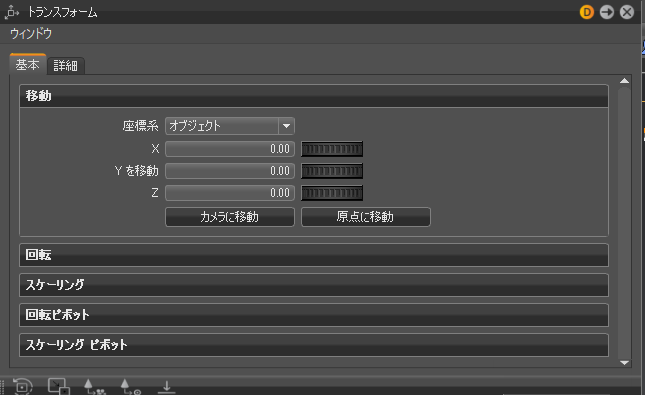

値を入力してオブジェクトをトランスフォームする方法
  1. トランスフォームするオブジェクトを選択するには、[Shift]キーを押しながらクリック、または[Shift]キーを押しながらクリックしてドラッグします。
  2. クイック アクセス バーの下部で[トランスフォーム]アイコン([トランスフォーム]アイコン)をクリックします。トランスフォーム モジュールが開きます。
    トランスフォーム モジュール
  3. トランスフォームの値を入力します。これらの値は選択したすべてのオブジェクトに適用されます。複数のオブジェクトを一度にトランスフォームした場合、[トランスフォーム]モジュールには常に、最後に選択されたオブジェクトのトランスフォーム プロパティが表示され、最後に選択されたオブジェクトにトランスフォーム マニピュレータが接続されます。

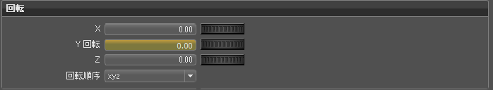

    注:
    黄色の塗り潰し入力ボックスは、選択したオブジェクトのさまざまなトランスフォーム値を示します。たとえば、選択したオブジェクトの 1 つが X 回転 7、別のものが X 回転 45 になる場合があります。この例では、X 回転入力ボックスが黄色になります。
    [トランスフォームモジュール黄色]
