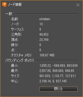

[ノード情報]ダイアログ ボックス
[シーングラフ] > [ファイル] > [情報]
[ノード情報]ダイアログ ボックス
[ノード情報]ダイアログ ボックスには、名前、子ノードの数、テクスチャのメモリ使用量など、選択したノードに関する一般的な情報と特定の情報が表示されます。
2023.3 では、大きな数値を読みやすくするために、スペース、点、カンマなどの区切り文字を追加しました。たとえば、182461862 ではなく 182,461,862 となります。
注:
Python ユーザが[ノード情報]ダイアログ ボックスにアクセスする場合は、vrdNodeInfo getNodeInfo(node) を使用してください。
  1. シーングラフ アイコン(グラフ)をクリックして、シーングラフを開きます。
  2. [シーングラフ]メニュー バーで、[ファイル] > [情報]を選択します。
  3. 完了したら、[閉じる]をクリックします。

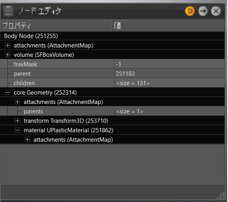

ノード エディタ
ノード エディタには、シーン内のすべてのノードに関する情報が表示されます。選択したノードに関する詳細情報を表示し、値を変更し、ノードにカスタム アトリビュートをアタッチすることができます。
ノード エディタ
たとえば、ノード エディタを使用して距離 LOD の範囲を設定します。どの子をどの距離範囲に対して描画するか、範囲プロパティのパラメータを設定するなどです。

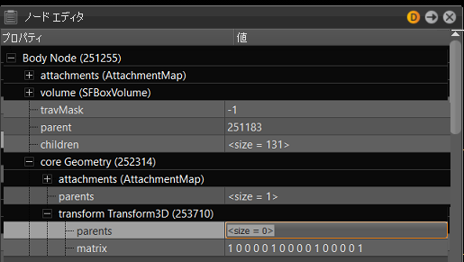

ノード エディタで編集する
ノード エディタを開いた状態で、オプションの右側にあるフィールドをクリックし、別の値を入力します。
編集
X-Rite で計測されたマテリアルの値を変更する
  1. X-Rite で計測されたマテリアルが割り当てられているノードを選択します。
  2. メニュー バーで、[シーン] > [ノード エディタ]をクリックして開きます。
  3. オプションの右側にあるフィールドをクリックし、別の値を入力します。
