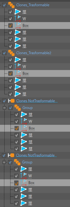

シーングラフでノードのクローンが作成されると、アイコンがグループ[グループ]アイコンからクローン[クローン]アイコンに変わります。アイコンが変わらない場合は、[トランスフォーム可能クローン ルート]が無効になっており、有効にする必要があります。子ノードの名前には点線の下線が表示され、クローン ノードが視覚的に示されます。
元の状態 クローン後の状態([トランスフォーム可能クローン ルート]は無効)
元のオブジェクト グループ ノード 元のオブジェクト グループ ノードとクローン ルート ノード
クローン グループの子ノードを選択すると、親ノードが青色で、クローン ノードがオレンジ色でハイライト表示されされます。
クローンおよび親の視覚的なインジケータ

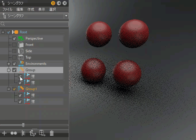

クローンの表示設定を同期
クローンの表示設定を同期してすべてのクローンの表示/非表示を切り替えるには、[クローンの表示設定を同期]を有効にします。
  1. グループを作成し、球を追加して複製し、[移動]をクリックし、[Shift]キーを押しながらマニピュレータをドラッグして複製をトランスフォームします。さまざまなトランスフォーム モードにアクセスするには、「 ビューポート内のオブジェクトをトランスフォームする 」を参照してください。
  2. グループのクローンを作成([Ctrl]+[Shift]+[D])してから、トランスフォームします。
  3. [編集] > [基本設定] > [シーングラフ]を選択し、[クローン作成]セクションで[クローンの表示設定を同期]および[トランスフォーム可能クローン ルート]を有効にします。
  4. [適用]、[OK]の順にクリックします。
  5. シーングラフで、クローン作成されたノードをオフにして、ノードとそのクローンを非表示にします。
有効化された[クローンの表示設定を同期]

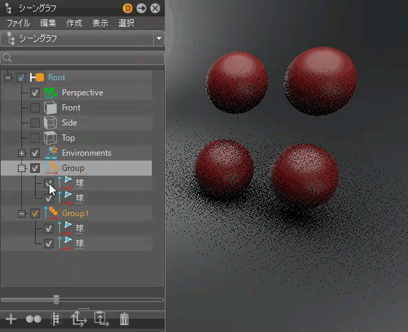

[クローンの表示設定を同期]を無効にする
これが既定の設定です。クローンの表示設定を無効にして、元のオブジェクト ノードやその他のクローンから独立した状態にするには、[クローンの表示設定を同期]を無効にします。
  3. [編集] > [基本設定] > [シーングラフ]を選択し、[クローン作成]セクションで[クローンの表示設定を同期]を無効にしますが、[トランスフォーム可能クローン ルート]は有効なままにします。
  5. シーングラフで、クローン作成されたノードをオフにして、クローンの可視性に影響を与えずに非表示にします。
無効化された[クローンの表示設定を同期]

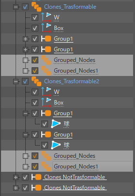

クローン ルートを個別にトランスフォームする
これが既定の設定です。元のオブジェクト ノードとは別にクローン ルートをトランスフォーム(移動、スケール、および回転)するには、[トランスフォーム可能クローン ルート]を有効にします。
  2. グループのクローンを作成します([Ctrl]+[Shift]+[D])。
  3. [編集] > [基本設定] > [シーングラフ]を選択し、[クローン作成]セクションで[トランスフォーム可能クローン ルート]を有効にしますが、[クローンの表示設定を同期]は無効にします。
  5. シーングラフで、グループ ノードを選択してトランスフォームします。
有効化された[トランスフォーム可能クローン ルート]
クローン ルートのトランスフォームをコンストレイントする
[トランスフォーム可能クローン ルート]が無効になっている場合、クローン ルート ノードを元のオブジェクト ノードと別にトランスフォームすることはできません。したがって、元のオブジェクトと参照されているすべてのクローンは一度にトランスフォームされます。
  3. [編集] > [基本設定] > [シーングラフ]を選択し、[クローン作成]セクションで[トランスフォーム可能クローン ルート]および[クローンの表示設定を同期]を無効にします。
無効化された[トランスフォーム可能クローン ルート]

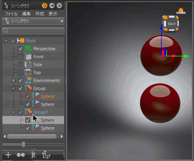

クローンを選択する
シーングラフで[編集]メニューを使用するか右クリックして、クローン選択オプションにアクセスします。[すべてのクローンを選択]を選択すると、選択したノードのすべてのクローンが選択されます。[移動可能なすべてのクローンを選択]を選択すると、選択したノードをトランスフォームするときに、トランスフォームされるクローンのみが選択されます。
すべてのクローンを選択する
クローンまたはクローン ルート ノードを選択し、[編集] > [すべてのクローンを選択]を選択します。トランスフォーム可能であるかどうかに関係なく、選択したノードのクローンであるすべてのノードが選択されます。
すべてのクローンを選択
[すべてのクローンを選択]を使用する前の例 [すべてのクローンを選択]の例
移動可能なすべてのクローンを選択する
クローン ルート ノードを選択し、[編集] > [移動可能なすべてのクローンを選択]を選択します。このクローン ルート ノードのトランスフォームの影響を受けるすべてのクローンが選択されます。
移動可能なすべてのクローンを選択
[すべてのクローンを選択]を使用する前の例 [移動可能なすべてのクローンを選択]の例
