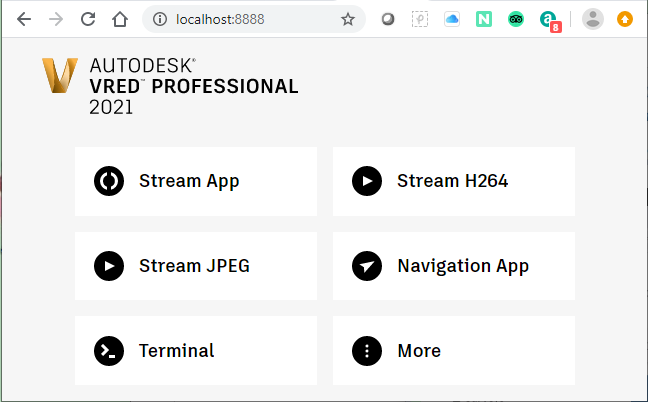

ご使用のデバイスで Web ブラウザを開きます。
localhost:8888 または YourIP:8888 と入力します。
Stream JPEG または Stream H264 を選択します。
