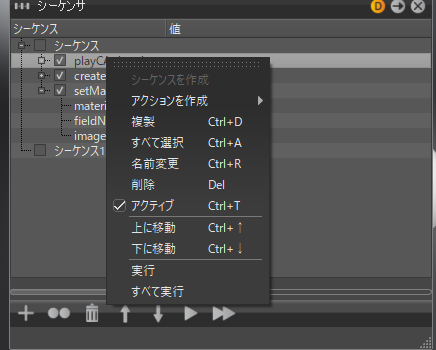

  1. [インタラクション] > [シーケンサ]を選択します。
  2. [シーケンサ]モジュール内を右クリックし、[シーケンスを作成]を選択します。
  3. 新しいシーケンスを右クリックし、[アクションを作成]を選択してから、コンテキスト メニューから必要なアクションを選択します。
  4. シーケンスにその他のアクションを追加するには、手順 3 を繰り返します。

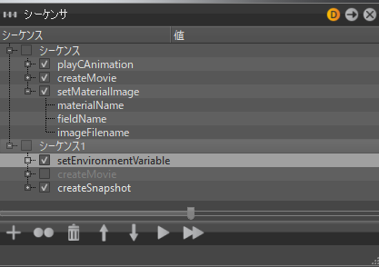

シーケンス内でアクションを無効にする方法
シーケンス内でアクションを無効にするには、そのアクションの横にあるチェック ボックスをオフにします。

アイコン バーのコントロールを使用する方法
  2. シーケンスの削除、複製、または順序の変更を行うには、アイコン バーのコントロールを使用します。

  1. [シーケンサ]モジュール内で、実行するシーケンスを右クリックします。
  2. [実行]を選択します。

複数のシーケンスを実行するには:
  1. [シーケンサ]モジュールで、実行するシーケンスの横にあるチェック ボックスをオンにします。
  2. モジュール内で右クリックし、[すべて実行]を選択します。
