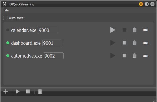

[QtQuickStreaming]ダイアログについて
アイコン バー
次の操作を行うには、アイコン バーにあるツールを使用します。
  • 実行可能ファイルを追加 [追加]: リストに Qt アプリケーションの実行可能ファイルを追加します。「ストリーミングされた Qt のコンテンツを再生する」の手順 2 を参照してください。
  • すべてのプロセスを開始 [すべてのプロセスを開始]: [QtQuickStreaming]ダイアログ内のすべてのプロセスのストリーミングを開始します。
  • すべてのプロセスを停止 [すべてのプロセスを停止]: [QtQuickStreaming]ダイアログ内のすべてのプロセスのストリーミングを停止します。
    VRED が終了すると、すべてのプロセスは自動的に停止します。VRED がクラッシュしても、クラッシュ レポートが表示されなかった場合に限り、起動したプロセスは引き続き実行されます。該当するプロセスはタスク マネージャで探してください。
  • すべてのプロセスを削除 [すべてのプロセスを削除]: [QtQuickStreaming]ダイアログ内のすべてのプロセスを削除します。
アプリケーション リスト
[QtQuickStreaming]ダイアログのこのセクションには、Qt Quick アプリケーションの実行可能ファイルの名前、および WebGL ストリーミングに使用されるポートが表示されます。ポート番号を変更できるのは、プロセスが実行されていないとき(プロセスを実行する前)のみです。
すべての実行可能ファイルの横に、次のボタンが配置されています。
  • プロセスを開始 [開始]: Qt プロセスを開始します。
  • プロセスを停止 [停止]: Qt プロセスを停止します。
  • プロセスを削除 [削除]: Qtプロセスを停止して削除します。
  • [URL]: ストリーミング Web サーバの Web URL をクリップボードにコピーします。この URL は Web エンジンで使用します。「ストリーミングされた Qt のコンテンツを再生する」の手順 4 を参照してください。
    たとえば、メディア エディタで Web エンジンを作成するか、シーンプレート エディタでタイプが Web のフロントプレートを作成します。コピーした URL (ポート 9000 の場合は、http://localhost:9000 のようになる)を WebEngine に貼り付けて、[Enter]キーを押します。成功すると、Web エンジンを使用して、VRED のフロントプレートまたはジオメトリに Qt Quick アプリケーションによるレンダリングが行われます。

    1. [スクリプト] > [QtQuickStreaming]をクリックして、[QtQuickStreaming]ダイアログを開きます。
    2. [+]をクリックして Qt 実行可能ファイルを検索および選択してから、[開く]をクリックします。実行可能ファイルがバックグラウンドで開きます。
    3. [QtQuickStreaming]ダイアログに Qt アプリケーション、およびストリーミング先のポートが表示されます。
