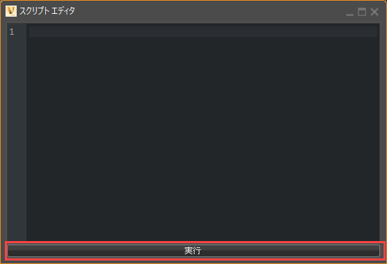

スクリプトを実行する方法
スクリプトを実行するには、メインの VRED ウィンドウまたはスクリプト エディタのいずれかを使用します。
  • スクリプト エディタに現在存在するスクリプトを実行するには、メインの VRED ウィンドウのメニュー バーで[編集] > [スクリプトを実行]を選択します。
  • スクリプト エディタで、[実行]をクリックします。

スクリプト エディタでは、処理方法が若干異なります。[実行]をクリックするたびに、スクリプト エディタの前回の実行時に作成されたすべてのオブジェクトが破棄され、Python のガベージ コレクションによって解放されて、クリーンアップされます。
[実行]ボタンが配置されたスクリプト エディタ
エディタにロードされたスクリプトに含まれていないオブジェクトは削除されません。[実行]をクリックしても影響を受けないターミナルのコマンド ラインを使用して、オブジェクト インスタンスを作成することができます。

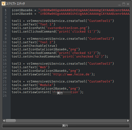

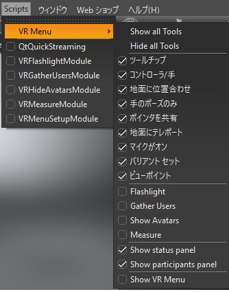

[スクリプト]メニューを使用する
[スクリプト]メニューに、スクリプト プラグインのリストを表示するオプションと、xR の[ホーム]メニュー オプションが含まれています。
[スクリプト]メニュー
xR の[ホーム]メニュー

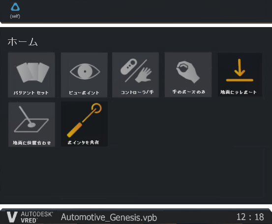

xR の[ホーム]メニューのオプションを使用して、VR で使用される xR の[ホーム]メニュー パネルに表示されるツールをカスタマイズします。
xR の[ホーム]メニュー
このリスト内のアイテムをオンにすると、xR の[ホーム]メニュー内にこれらのアイテムが表示されます。メニューからツールを削除するには、そのツールのチェックを解除します。
