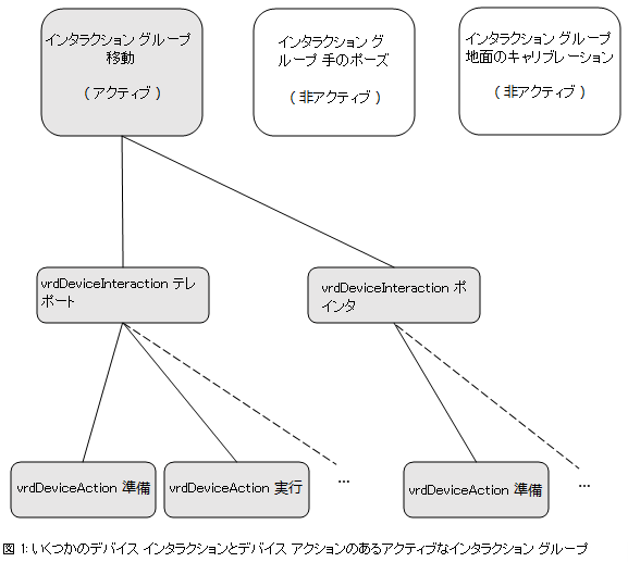

VRED には、インタラクション グループの概念もあります。各デバイス インタラクションはインタラクション グループの一部であり、一度にアクティブになるグループは 1 つだけです。このようなグループがアクティブな場合、含まれるすべてのインタラクションもアクティブになり、逆も同様です。各種のグループは、VR で異なるツールが選択されたときなど、ユーザ インタラクションのコンテキストをすばやく変更するのに便利な方法です。左コントローラのボタン A を押すなどの各デバイス アクションは、インタラクション グループで 1 回しか発生しないことに注意してください。これにより、複数の機能が同時にトリガされなくなり、異なるインタラクション間の副作用が回避されます。
インタラクション グループ、デバイス インタラクション、およびデバイス アクション間の関係を正しく理解するには、図 1 を参照してください。

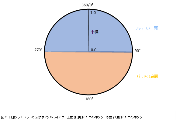

HTC Vive のような一部のコントローラには、より多くのボタンをシミュレートするために異なる領域に分割できるタッチパッドがあります。クラス vrdVRDevice は、メソッド addVirtualButton を提供します。このメソッドは、2 つの引数を取ります。1 つはタイプ vrdVirtualTouchpadButton で、もう 1 つはそれが属する対応する非仮想ボタンの文字列です。
padTop = vrdVirtualTouchpadButton("padtop", 0.0, 1.0, 270.0, 90.0)
padBottom = vrdVirtualTouchpadButton("padbottom", 0.0, 1.0, 90.0, 270.0)
この例は、2 つの vrdVirtualTouchpadButton オブジェクトの作成から始まります。コンストラクタの最初の引数は新しいボタンの名前を取り、2 番目と 3 番目の引数はボタンが配置されている半径を示します。この場合、タッチパッドの完全な半径を使用します。4 番目と 5 番目の引数は、ボタンが配置されているタッチパッド上の角度を示します。これらの 2 つの場合、最初のボタンはタッチパッドの上半分、2 番目のボタンは下半分をカバーします。図 2 は、2 つのボタンのレイアウトを示しています。ボタンが重なっている場合、信号を送信するボタンは 1 つだけです。重複するボタンを作成しないことをお勧めします。
仮想ボタンのインスタンス化の後、それらはコントローラに追加されます。
controller.addVirtualButton(self.padTop, "Touchpad")
controller.addVirtualButton(self.padBottom, "Touchpad")
メソッド vrdVRDevice.addVirtualButton は 2 つの引数を取ります。1 つは vrdVirtualTouchpadButton オブジェクトで、もう 1 つは仮想ボタンが配置される実際のボタンの名前です。VRED では、これは現在、HTC Vive コントローラの丸いタッチパッドに対してのみ機能します。
