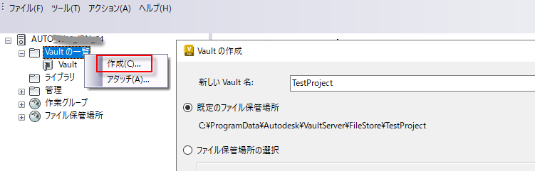

  1. Vault Server Console (ADMS)で Vault を作成します。
    Vault サーバをインストールするときに、開始するための新しい Vault を作成する必要があります。ADMS コンソールで、新しい Vault を作成するか、既存の Vault を復元することができます。詳細については、ヘルプ トピックを参照してください。図示するために、新しい Vault に「TestProject」という名前を付けます。

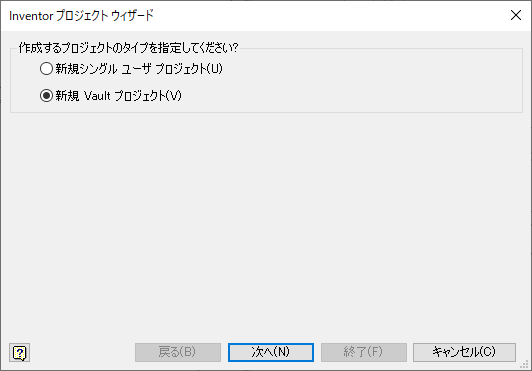

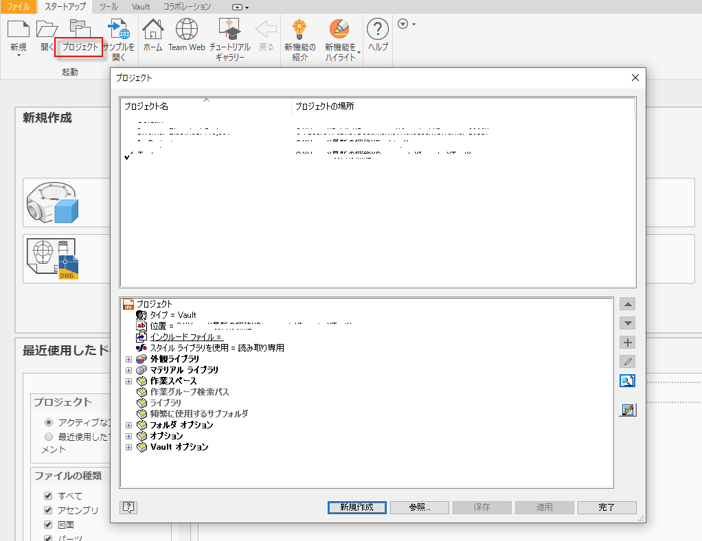

  3. Inventor を開き、[プロジェクト]をクリックしてプロジェクト エディタを開きます。下部にある[新規作成]をクリックし、ウィザードの手順に従って新しい Vault プロジェクトを作成します。

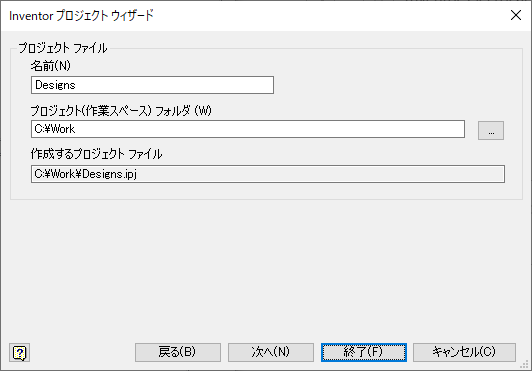

  4. プロジェクト名として「Designs」と入力し、プロジェクト(作業スペース)フォルダを C:\Work に設定します。
  5. [完了]をクリックしてプロジェクト ファイルを作成します。新しく作成されたプロジェクト「Designs」がアクティブなプロジェクトとして設定されます。

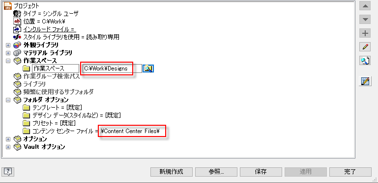

  6. [プロジェクト エディタ]ウィンドウで、[作業スペース]の横の展開ボタンをクリックし、右クリックして作業スペース フォルダの場所を編集し、「\Designs」と入力します。同様に、[フォルダ オプション]を展開し、[コンテンツ センター ファイル]オプションを編集して「.\Content Center Files」とします。
    注: 「.\」と入力することで、プロジェクト ファイルに対する相対パスを使用するように Inventor に指示します。つまり、プロジェクト ファイルはユーザのマシン上の任意の場所に配置できますが、常に Content Center Files というサブフォルダ内が検索されます。
  7. [保存]をクリックしてプロジェクト ファイルに加えた変更を保存し、[完了]をクリックして Inventor プロジェクト エディタを終了します。

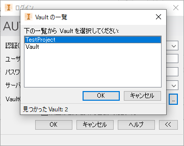

  10. Vault の[ログイン]ダイアログで、[Vault]フィールドの横にある省略記号をクリックします。新しく作成した Vault を選択し、(Vault)管理者権限を持つユーザとしてログインします。

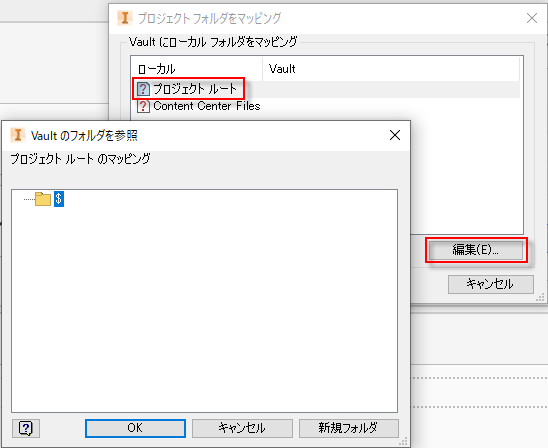

  12. [プロジェクト フォルダのマッピング]ダイアログ ボックスで、[プロジェクト ルート]を選択します。[編集]をクリックして、ローカル プロジェクト ファイルと Vault 内の目的の場所との間のマッピングを作成します。この場合、プロジェクト ファイルの場所を Vault のルート($)にマッピングします。

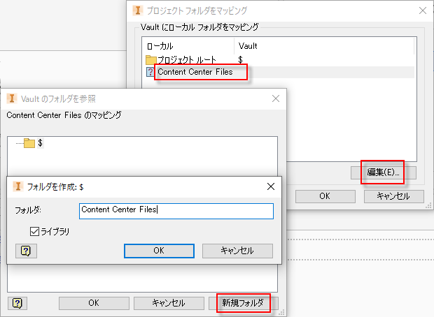

  13. Content Center Files フォルダに対して同じ操作を繰り返します。[新規フォルダ]をクリックし、フォルダ名を Content Center Files として入力します。[ライブラリ フォルダ]オプションが選択されていることを確認します。Vault プロジェクト ファイル作成ロジックでは、すべてのライブラリがプロジェクト ファイルの下に配置される必要があります。[OK]をクリックします。再度[OK]をクリックして、[コンテンツ センター ファイルのマッピング]ダイアログ ボックスを閉じます。
  14. [OK]をクリックして、[プロジェクト フォルダのマッピング]ダイアログ ボックスを閉じます。

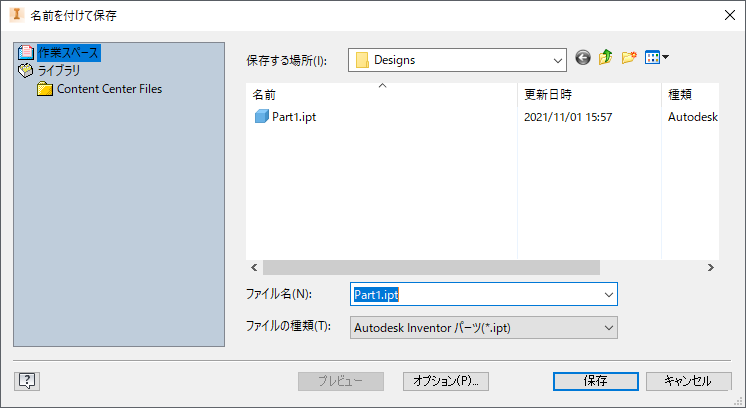

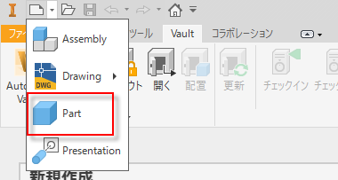

  1. Inventor で、新しいパーツ ファイルを作成し、[保存]をクリックします。ジオメトリは不要で、ファイルの作成のみが必要です。
  2. 既定では、Inventor はそのファイルを作業スペース フォルダ C:\Work\Designs に保存し、「Part1.ipt」という名前をファイルに割り当てます。[OK]をクリックします。

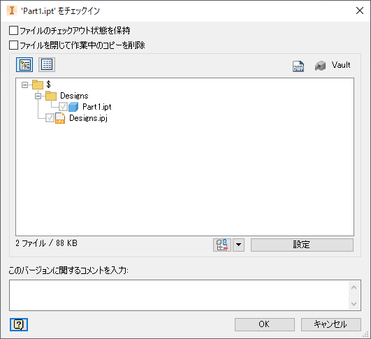

  3. [チェックイン]ダイアログ ボックスが表示されます。
    このウィンドウでは、プロジェクト ファイルとパーツ ファイルの両方が Vault にチェックインされていることを確認できます。これ以降の作業はすべて \Designs フォルダの下で行われます。
    プロジェクト ファイルは、C:\Work\Designs.ipj にローカルに配置されます。ファイルは $\Designs\Designs.ipj として Vault で保管されます。
    パーツ ファイルは、C:\Work\Designs\Part1.ipj にローカルに配置されます。ファイルは $\Designs\Part1.ipj として Vault で保管されます。

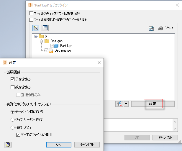

  4. チェックインの実行中に、DWF ファイルを作成し、チェックインするファイルにリンク(添付)することができます。この利点は、Vault にチェックインされたファイルを他のユーザが確認できるということです。このオプションは、既定でオンになっています。 [設定]をクリックして、ビジュアル化添付ファイル オプションを有効または無効にします。
    注: [ジョブ サーバに送信]は、Vault Workgroup または Vault Professional のユーザのみが使用できるオプションです。
  5. DWF パブリッシュ オプションに問題がなければ、[OK]をクリックし、もう一度[OK]をクリックして初めてファイルを Vault にチェックインします。DWF ファイルを作成して Vault にコピーする間、進行状況バーが表示されます。操作が完了すると、ダイアログ ボックスは表示されなくなります。

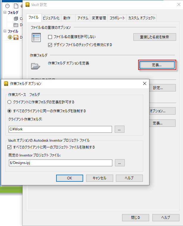

  1. ファイルが Vault にチェックインされたら、Vault Client を開き、管理者グループのメンバーとしてログインします。
  2. Vault Client で、[ツール] > [管理] > [Vault 設定]に移動します。
  3. [Vault 設定]ダイアログ ボックスで、[ファイル]タブの[定義]をクリックして、すべてのクライアントに対して同一の作業フォルダを強制します。
  4. [作業フォルダ オプション]ダイアログ ボックスで、[すべてのクライアントに同一の作業フォルダを強制する]オプションをオンにして、[クライアント作業フォルダ]を C:\Work に変更します。したがって、この Vault データベースに接続するすべてのユーザは、同じローカル作業フォルダを使用します。
  5. [すべてのクライアントに同一のプロジェクト ファイルを強制する]チェックボックスをオンにして、[既定の Inventor プロジェクト ファイル]を $/Designs.ipj に変更します。したがって、複数のプロジェクト ファイルが Vault にチェックインされている場合、[コピー デザイン]、[移動]、[名前変更]などの機能、および Job Processor は、すべてこのプロジェクト ファイルを参照します。これにより、Inventor で未解決のリンクが発生する可能性が低減されます。
  6. [OK]をクリックして、保存します。

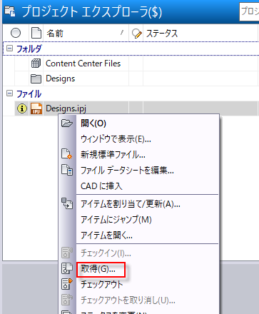

  3. Vault Client で Designs.ipj を右クリックし、[取得]を選択します。これにより、ipj ファイルが同じ場所「C:\Work」に自動的にダウンロードされます。
  4. [アクティブなプロジェクト]は「C:\Work\Designs.ipj」に設定されています。各ユーザは、Inventor ファイルを「C:\Work\Designs」の下のフォルダにコピーし、図面やアセンブリなどのファイルを Inventor で開くことができます。
