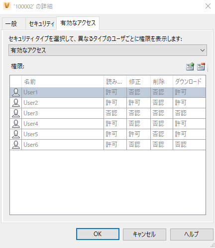

  3. オブジェクトに対するユーザ権限を表示するには、[有効なアクセス]タブを選択します。
    セキュリティ タイプ
    該当するセキュリティ モードで有効なユーザ権限を表示するには、セキュリティのタイプを選択します。これは、オブジェクト ベースのセキュリティとステータス ベースのセキュリティの両方が適用されている場合、管理者がユーザに有効な権限を確認したいときに特に便利です。
    注: 個々のユーザ権限のみを表示することができます。グループを[有効なアクセス]タブに追加することはできません。
    許可
    [有効なアクセス]タブの権限の一覧は、既定では空です。一覧にメンバーを追加()したり、一覧からメンバーを削除()して、選択したセキュリティ タイプにおいて、メンバーが持つオブジェクトへのアクセス権のタイプを表示します。セキュリティ タイプを変更して、権限がどのように変化するか確認します。
    注: [有効なアクセス]タブは、セキュリティ権限の表示のみに使用します。メンバーを追加または削除しても、オブジェクトに対するセキュリティ権限は変更されません。権限の変更は、[セキュリティ]タブで実行する必要があります。
