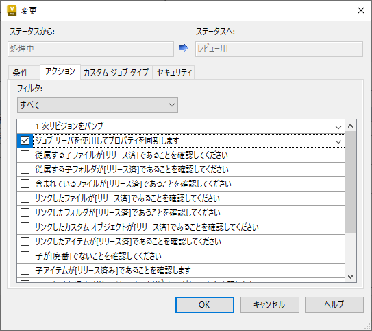

    [変更]ダイアログには次の 4 つのオプションがあります: [条件]、[アクション]、[カスタム ジョブ タイプ]、および[セキュリティ]。
  6. [アクション]タブを選択します。
  7. [使用可能なアクション]リストで、[ジョブ サーバを使用してプロパティを同期し、ビューを更新します]チェック ボックスをオンにします。
    このオプションがリストに表示されていない場合は、[ジョブ サーバを使用してプロパティを同期します]のドロップダウン矢印をクリックし、ドロップダウン リストから[ジョブ サーバを使用してプロパティを同期し、ビューを更新します]を選択します。
    注: リストからこのオプションを選択しても、チェック ボックスが自動的にオンになることはありません。オプションの横にあるチェック ボックスを必ずオンにしてください。
