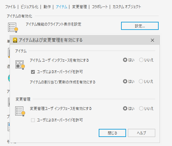

  1. [ツール] [管理] [Vault 設定]をクリックします。
  2. [Vault 設定]ダイアログで、[アイテム]タブを選択します。
  3. [アイテムの有効化]セクションで、[設定]をクリックします。[アイテムおよび変更管理を有効にする]ダイアログ、アイテムのアクセスをコントロールするためのオプションが表示されます。
  4. アイテムを無効にするには、[いいえ]オプションを選択します。
  5. [ユーザによるオーバーライドを許可]チェック ボックスを選択すると、ユーザが無効化をオーバーライドできるようになります。オーバーライドは、アプリケーション設定の[オプション]ダイアログで実行されます。
  6. Vault Client および Inventor でユーザによるアイテムの割り当てまたは更新を無効にするかどうかをコントロールすることができます。[アイテムの割り当て/更新の作成を有効にする]オプションで[いいえ]オプションを選択すると、ユーザが Vault Client および Inventor で[詳細を表示]ダイアログの[構成ドキュメント]タブと[参照先]タブの右クリック メニュー オプションを使用してアイテムを割り当てまたは更新することができなくなります。

  7. [閉じる]をクリックします。
