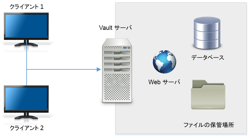

Vault ファイル保管場所は、リモート コンピュータ上に設定できます。
リモート ファイル保管場所を使用するには、完全な権限とアカウントを設定する必要があります。権限の詳細については、「ファイル保管場所をマッピング済みのドライブまたはリモート共有場所に移動する」を参照してください。
Vault では、ファイル保管場所の次の 2 つの基本構成をサポートしています。
リモート ファイル サーバは、ファイル保管場所をホストしたり、Vault データをバックアップおよび復元する目的で使用することができます。詳細については、「ファイル保管場所をマッピング済みのドライブまたはリモート共有場所に移動する」を参照してください。
ADMS Console および Autodesk Vault File Server Console を使用して、ファイル保管場所を移動したり設定することができます。
