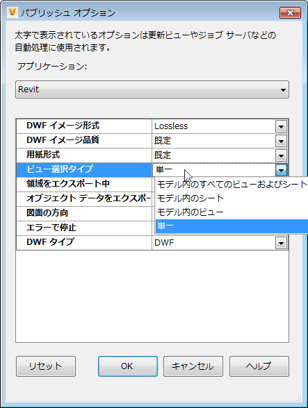

Revit のオプション
次の表は、Revit 用のパブリッシュ オプションを示しています。
オプション
説明
DWF イメージ形式
ファイルを可逆圧縮形式にするか非可逆圧縮形式にするかを指定します。
DWF イメージ品質
DWF イメージを PNG ファイル(既定)としてエクスポートするか、品質設定([低]、[中]、[高])に応じて圧縮 JPG 形式としてエクスポートするかを指定します。
用紙形式
2D ビューおよび 2D シートの用紙形式(ISOxx、ANSIxx、ARCHxx)を指定します。
ビュー選択タイプ
パブリッシュする必要があるビューを指定します。
  • 単一: 前回保存したビューまたは既定のビューをパブリッシュします。
  • モデル内のシート: すべてのシートをパブリッシュします。
  • モデル内のビュー: すべてのビューをパブリッシュします。
  • モデル内のすべてのビューおよびシート: すべてのシートおよびすべてのビューをパブリッシュします。

パブリッシュ オプションの管理
注: パブリッシュ オプションを設定するには、管理者である必要があります。
  1. [ツール] [管理] [Vault 設定]をクリックします。
  2. [Vault 設定]ダイアログ ボックスで、[ビジュアル化]タブをクリックします。
  3. [オプション]をクリックします。
  4. [パブリッシュ オプション]ダイアログ ボックスの[アプリケーション]一覧から、ビジュアル化設定をカスタマイズするアプリケーションを選択します。
  5. 有効にする各パブリッシュ オプションの横にあるチェック ボックスをオンにします。オプションに定義済みの値が設定されている場合は、[カスタム]列の一覧から値を選択します。
  6. [OK]をクリックして変更を保存し、[パブリッシュ オプション]ダイアログ ボックスを閉じます。
注: 現在のセッションで加えた変更をすべて既定値に戻すには、[リセット]をクリックします。この操作はいつでも行えます。
