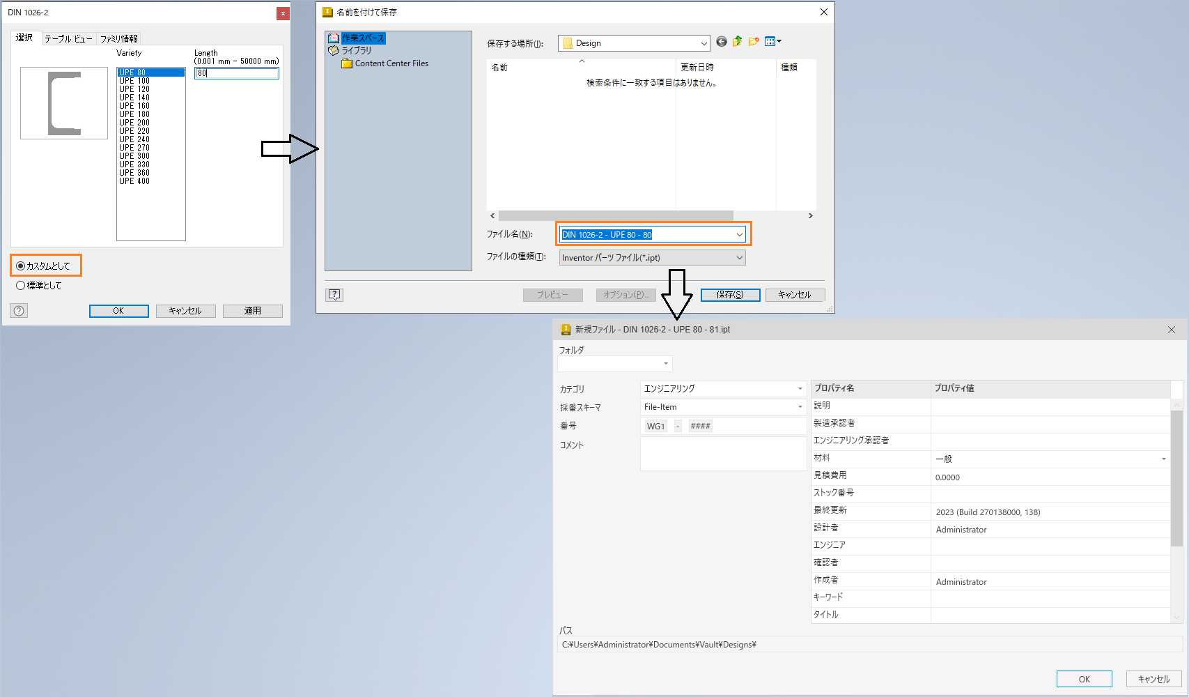

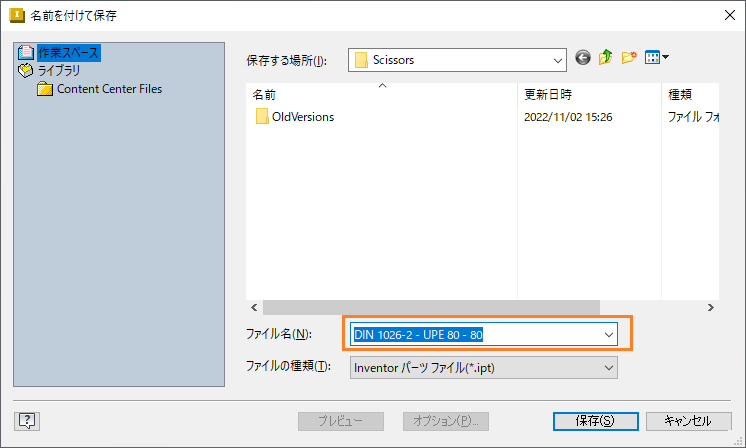

CC パーツをカスタム パーツとして追加すると、既定では、Vault ファイルの採番および VDS 保存が省略されます。カスタム CC コンポーネントをプロジェクト パスに保存できます。ファイル採番と VDS インタラクションは行われません。

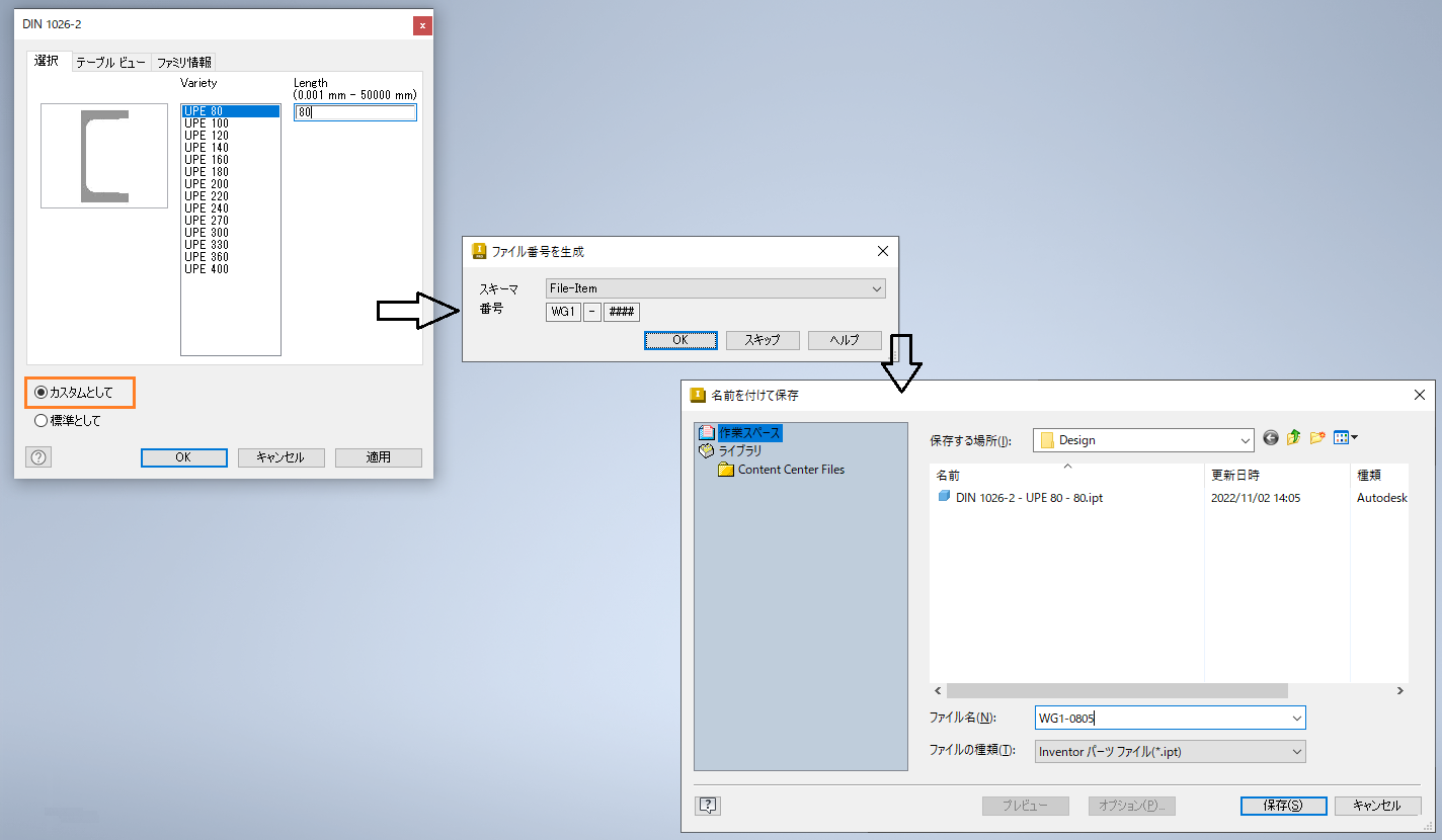

Vault 採番のみを有効にする
VDS インタラクションを行わずに Vault 採番のみを有効にするには、このオプションを設定します。
この場合、カスタム CC コンポーネントをプロジェクト パスに保存するときに、Vault の[ファイル番号]ダイアログが表示され、ファイル名が提示されます。[名前を付けて保存]ダイアログで、ファイルの場所を選択します。
Vault 採番のみを有効にするには、設定ファイルを編集して EnableVaultNumSchemeForCmds に「InteractionEvents」を追加します

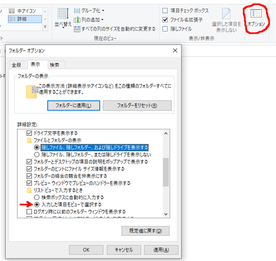

  • Windows の[ファイル エクスプローラ] > [オプション]で[隠しファイル、隠しフォルダ、隠しドライブを表示]を有効にして、フォルダを特定します。
