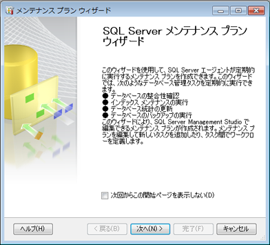

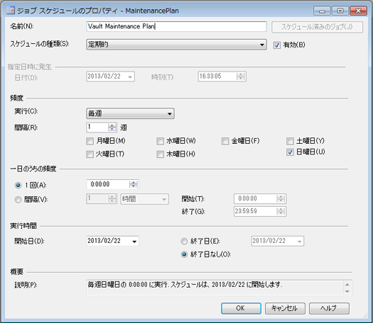

メンテナンス プランは、データベース サイズやトランザクション ログのファイル サイズを小さく保ち、データベースに不整合がないかをチェックするなど、データベースの性能を確保するのに必要なタスクをスケジュールするために使用できます。

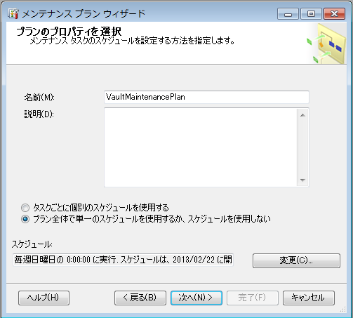

Autodeskは、少なくとも週 1 回、営業時間外にプランを実行することをお勧めしています。
接続ワークグループ環境では、SQL サーバごとにメンテナンス プランを設定する必要があります。
管理者タスクの一環として、メンテナンス プランが正常に実行されたことを定期的に確認する必要があります。
Vault Server の旧リリースにメンテナンス プランが設定されている場合は、このトピックの内容に基づいてメンテナンス プランの確認と更新を行ってください。

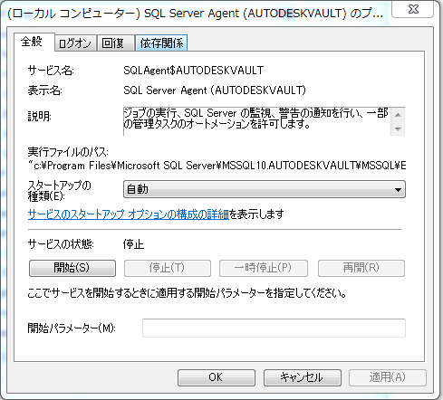

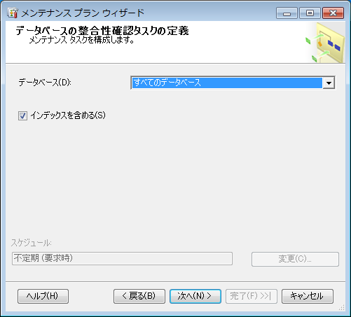

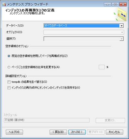

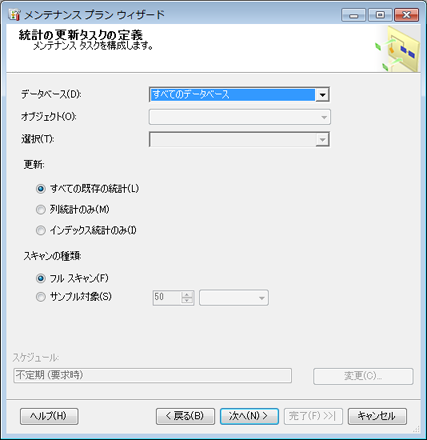

Microsoft SQL Express では SQL Server Management Studio Express 内部でメンテナンス プランを作成できません。
SQL メンテナンス プランを実行している OS (Windows)ユーザが SQL 内で sysadmin ロールを所有していることを確認します。

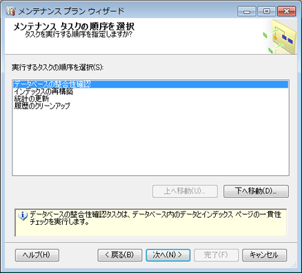

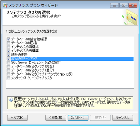

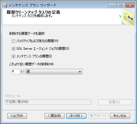

メンテナンス プラン
次のスクリプトをコピーし、新しいファイルに貼り付けてから、VaultMaintenance.bat というファイル名で保存します。
