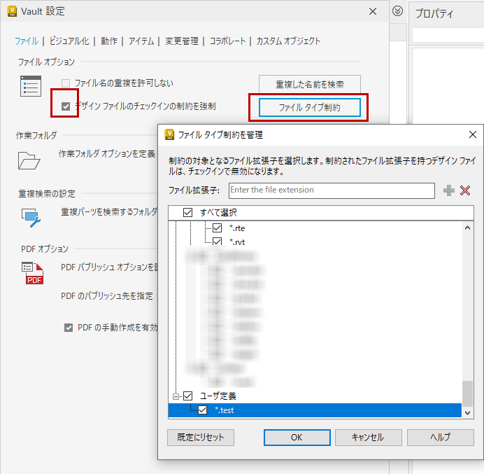

デザイン ファイルの制約が適用されるファイル タイプのリストを定義します。
管理者は、[デザイン ファイルのチェックインの制約を強制]がオンの場合にチェックインしないデザイン ファイルのリストを定義することができます。ユーザ定義のリストにファイル拡張子を追加することはできますが、システムの既定の拡張子を削除することはできません。
この制約があるため、ユーザは、制約されたファイルを Vault Client (ドラッグアンドドロップまたは[ファイルを追加]機能)を使用して追加することはできません。制約されたファイルは、ファイルの関係を保持および維持するため、対応する CAD アプリケーション用の Add-in クライアントを使用してのみ、追加することができます。
[ファイル タイプ制約を管理]ダイアログが表示されます。ダイアログには、すべてのシステムおよびユーザ定義のファイル拡張子が一覧表示されます。
元のファイル拡張子の設定に復元するには、[既定にリセット]をクリックします。
