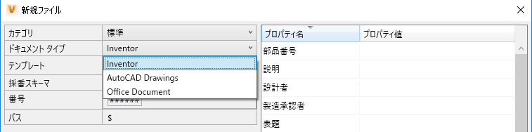

Data Standard の既定の[新規ファイル]ダイアログには、[ドキュメント タイプ]というコンボ ボックスがあります。
ユーザが[ドキュメント タイプ]リストからオプションを選択して[OK]をクリックすると、新しい Data Standard のファイル機能では、選択したドキュメント タイプに関連付けられた Vault フォルダのパスにあるテンプレートが検索されます。テンプレートは、新しいファイルの生成に使用されます。

要素 <Name> では、[新規ファイル]ダイアログのコンボ ボックスに表示される値を定義します。要素 <TemplatePath> はユーザに表示されませんが、ビュー モデル内の "TemplatePath" の設定に使用されます。
ドキュメント タイプコンボ ボックスは次のようになります。
