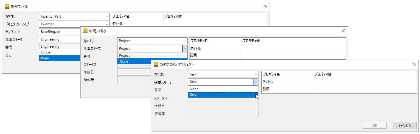

Data Standard では、Vault オブジェクト タイプに対して番号付けすることができます。第 3 章では、このカテゴリでのみ使用されるプロジェクトの採番スキーマを紹介しました。タスクのタイプのカスタム オブジェクトの場合も同じです。第 6 章で説明します。採番スキーマがカテゴリに直接バインドされている場合、適切なスキーマの選択で混乱しない可能性があります。第 10 章では、エンジニアリング ファイル用のさまざまなカテゴリを導入したため、最終的に「採番スキーマ名 = カテゴリ」の原則を削除しました。この章では、任意のコンテキストに応じて選択を制限するために必要なスクリプト作成のスキルについて説明します。
すべての演習が完了すると、新しいファイル、新しいプロジェクト、またはタスクの番号付けは、Vault Explorer のプロジェクト、タスク、およびファイルのイメージに示すように、必要なコンテキストに対して採番スキーマをフィルタリングするルールに従います。
CAD アプリケーションの場合、カテゴリ選択フィルタから採番スキーマ「エンジニアリング」に至るまで、すべてのファイルが独立しています。
