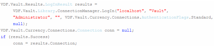

GUI を使用しないログインでは、クライアント アプリケーションが VDF にログインの資格情報を直接提供することができます。ユーザー入力を求めるプロンプトは表示されません。GUI を使用しないログインは、VDF.Vault.Library.ConnectionManager.Login() メソッドを使用して行われます。2 種類のログイン メソッドおよび設定やパラメータの詳細については、SDK のマニュアルを参照してください。VDF 接続が行われると、File Manager サービスなどのサービスを使用したり、接続が必要なライブラリ メソッドに接続オブジェクトを提供することで、クライアント アプリケーションは VDF 接続を使用して、Vault サーバとの双方向の通信を開始できます。

VDF ログインを使用した場合(C#):
