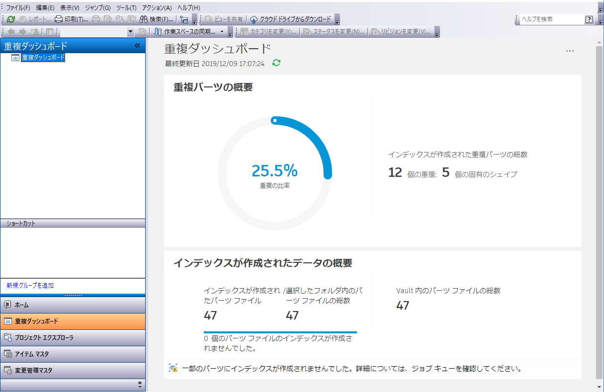

このダッシュボードを使用して、重複パーツおよびインデックス付きパーツのステータスを表示します。
[重複検索の設定]ダイアログで指定したフォルダにインデックスが作成されている場合、データを使用できます。
をクリックします。
重複レポートを表示 |
クリックすると、重複パーツのレポートが表示されます。Excel、PDF、Word 形式でエクスポートできます。 |
重複の概要 |
インデックス付きパーツの概要を表示します |
インデックスが作成された重複の合計 |
指定したフォルダ内にある同じシェイプの重複パーツの数を表示します。 |
インデックスが作成されたデータの概要 |
インデックス付きパーツの概要を表示します。 |
インデックスが作成されたパーツ ファイル |
指定したフォルダ内にある既にインデックスが作成された Inventor パーツ ファイルの数。 |
インデックスを作成するパーツ ファイルの総数 |
インデックスを作成する指定したフォルダ内にある Inventor パーツ ファイルの数。 |
Vault 内のパーツ ファイルの総数 |
Vault 内にある Inventor パーツ ファイルの総数を表示します。 |
重複率 |
指定したフォルダ内にある重複パーツの数をパーツ ファイルの総数で割った数を表します。 |
[重複レポートを表示]をクリックします。重複するグループおよびパーツを示すレポートが表示されます。レポートは、Excel、PDF、Word 形式でエクスポートできます。
