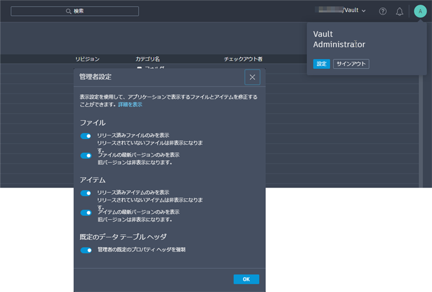

管理者設定を行うには、次の操作を実行します。
  1. 管理者アカウントを使用して、Thin Client にログインします。
  2. [アカウント]メニューから、[設定]をクリックします。
    ファイル
    • リリース済みのバージョンのみを表示するには、[リリース済みファイルのみを表示]オプションをオンにします。
    • ファイルの最新バージョンのみを表示するには、[ファイルの最新バージョンのみを表示]オプションをオンにします。このオプションをオフにすると、すべてのバージョンのファイルが表示されます。
    項目
    • リリース済みの項目のみを表示するには、[リリース済み項目のみを表示]オプションをオンにします。
    • 項目の最新バージョンのみを表示するには、[項目の最新バージョンのみを表示]オプションをオンにします。このオプションをオフにすると、すべてのバージョンの項目と項目データが表示されます。
    既定のデータ テーブル ヘッダ
    • Thin Client に表示するプロパティについて、ユーザがカスタマイズできないようにするには、[管理者の既定のプロパティ ヘッダを強制]オプションをオンにします。このオプションがオフになっている場合、既定のプロパティが表示されていても、ユーザは既定のプロパティを変更し、表示するプロパティをカスタマイズすることができます。
  3. [OK]をクリックして、設定を適用します。
