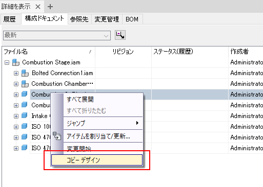

Inventor での Copy Design
Inventor の[詳細を表示]ペインから[Copy Design]ダイアログを開くことができます。
  1. モデルまたは Vault ブラウザでファイルを右クリックし、[詳細を表示]をクリックします。
  2. [詳細を表示]ダイアログで、[構成ドキュメント]タブまたは[参照先]タブを選択します。
  3. ファイルを右クリックし、[Copy Design]を選択します。[Copy Design]ダイアログが開きます。
  4. [Copy Design]ダイアログで、ファイルを右クリックして[コピー先]コマンドを選択し、選択したファイルをメイン グリッドから指定した場所にコピーします。複数のファイルをまとめて選択するには、[Ctrl]キーを押したままにします。
  5. [Vault の場所を選択]ダイアログで、コピー先のフォルダを参照します。
  6. フォルダを選択します。必要に応じて、[新規フォルダ]をクリックし、サブフォルダを作成します。
  7. [OK]をクリックします。
  8. [コピーを実行]をクリックして、選択した場所にファイルを保存します。コピー操作が完了すると、選択したファイルのコピーがコピー先のフォルダに配置されます。
  9. ファイルを右クリックして[開く]コマンドを選択すると、コピーしたファイルが Inventor で直接開きます。
詳細については、「Copy Design のインタフェース」を参照してください。
