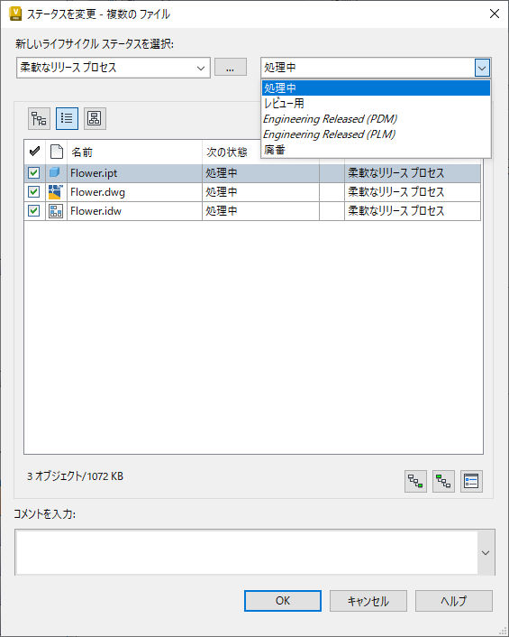

Vault Client の[ステータスを変更]コマンドは、ライフサイクル ステータスを再割り当てして、Vault データと関連ファイルのステータスを変更する場合に使用します。
[ステータスを変更]コマンドは、以下の 3 つの場所からアクセスできます。
複数のオブジェクト
[ステータスを変更]コマンドでは、複数のファイル、フォルダ、アイテム、またはカスタム オブジェクトを選択できます。複数の Vault オブジェクトを選択した場合、Autodesk Vault ではセット内の各オブジェクトのステータスが確認されます。選択したオブジェクトのいずれかがステータスの変更に適していない場合、[アクション]メニューとコンテキスト メニューの両方で[ステータスを変更]コマンドは使用不可として表示されます。
詳細については、「[ステータスを変更]ダイアログ ボックスの詳細」を参照してください。
