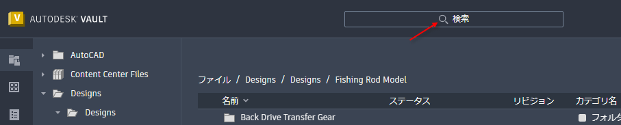

検索を使用すると、ファイルやフォルダをすばやく簡単に特定することができます。

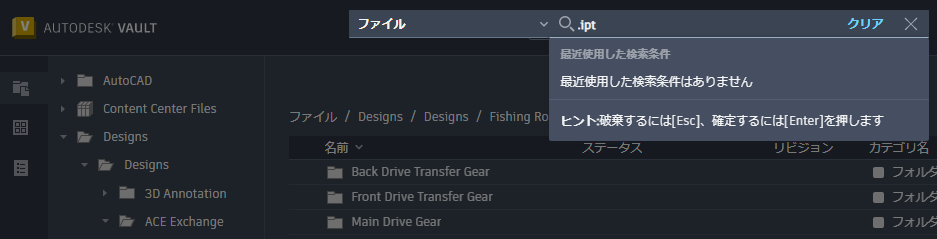

ナビゲーション バーの[検索]をクリックして、検索フィールドを展開します。

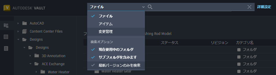

[検索]バーをクリックすると、検索フィールドの左側にあるドロップダウン メニューで示されている現在の作業スペースが自動的に選択されます。別の作業スペースを選択するには、メニューをクリックします。

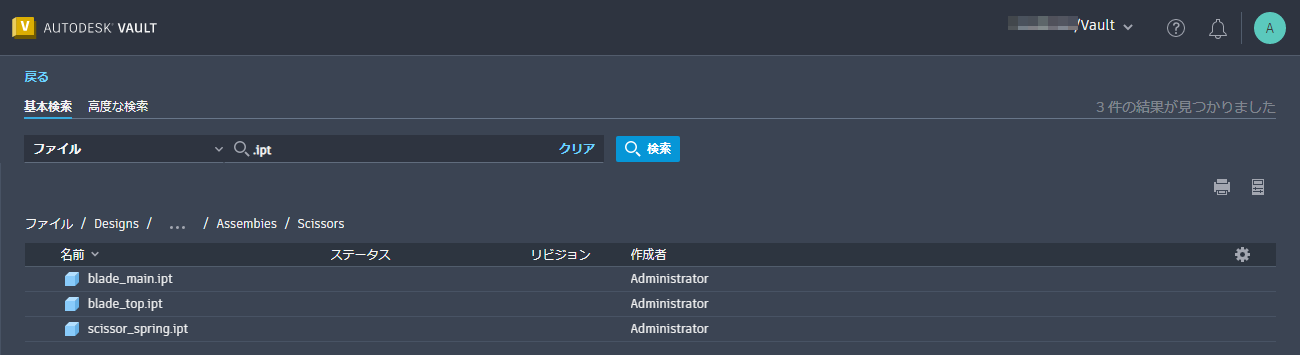

[基本検索]を使用すると、検索キーワードを含むすべてのプロパティを検索できます。[基本検索]により、さまざまなワークスペースのオブジェクトを検索できます。
「現在のフォルダ」オプションが選択解除されている場合、「サブフォルダを含む」オプションも既定で選択解除されます。
検索を実行すると、メイン ビューに検索結果が表示されます。検索入力フィールドをクリアするには、[クリア]をクリックします。

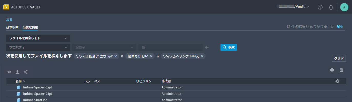

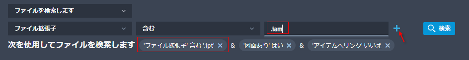

高度な検索を使用して、複数の検索条件を持つ複雑なクエリーを作成します。

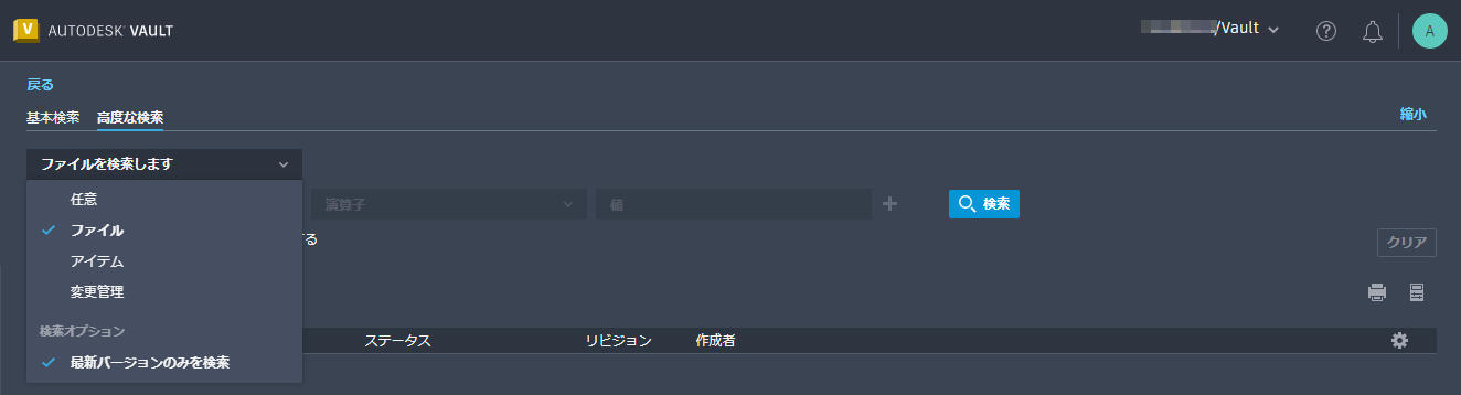

高度な検索条件を使用して、Vault 内の任意の場所または異なるワークスペース内のオブジェクトを検索することができます。既定では、高度な検索は起動したワークスペースで開始されます。たとえば、[項目]ワークスペースで高度な検索を実行した場合、[項目]ワークスペースからのみ検索結果が返されます。
高度な検索を実行するには、プロパティ、条件、および値を指定する必要があります。検索を開始するには、ナビゲーション バーの[検索]をクリックするか、検索フィールドの横にある[詳細]テキスト ボタンをクリックします。
をクリックして基準を追加します。

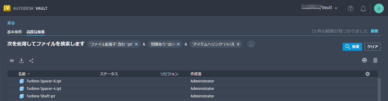

検索条件に一致するオブジェクトが[検索結果]ページに表示されます。検索結果は、高度な検索を新たに実行するまで表示されます。
をクリックし、すべての検索パラメータを削除するには[クリア]をクリックします。

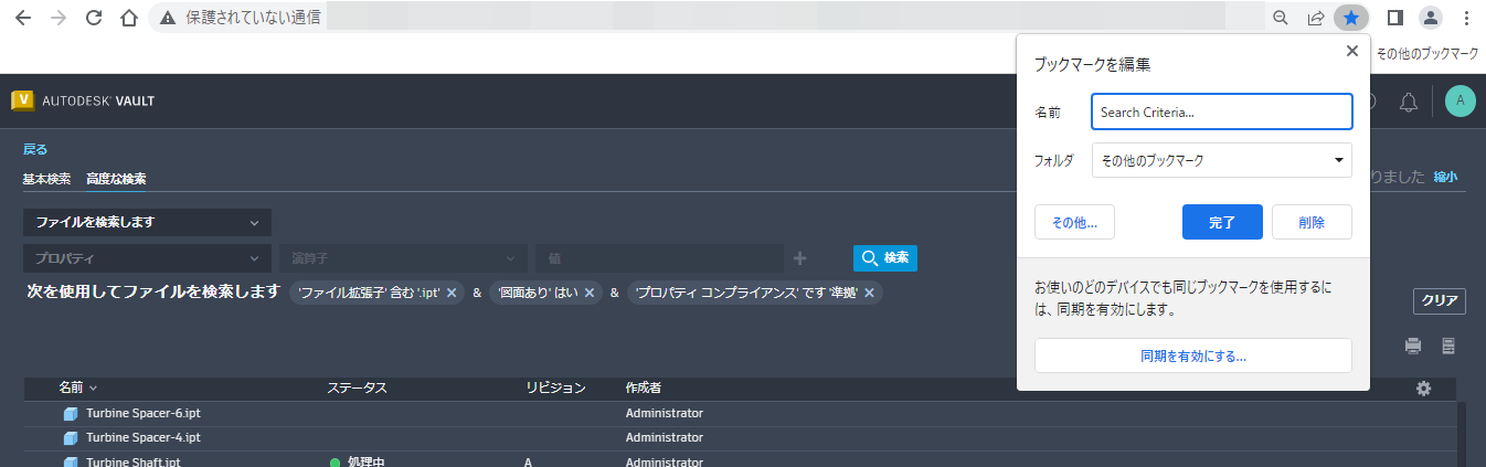

希望する条件での高度な検索を、Webブラウザのブックマークに追加し、すばやく再利用することができます。ブックマークをクリックするだけで、選択した内容を再度確認することができます。これは、繰り返し使用する複雑なクエリーに特に有効です。
