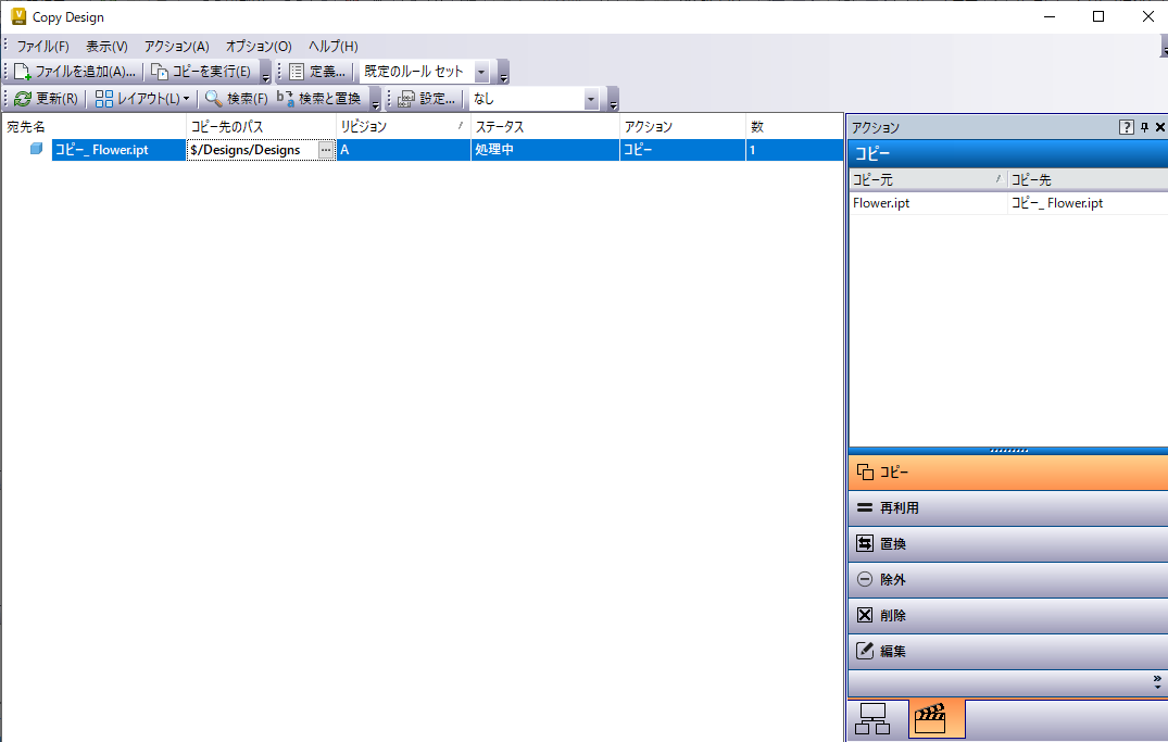

Copy Design はツールバー付きのモードレス ダイアログになりました。他のコマンドに Vault Client を使用したり、コピーするファイルを追加している間、開いたままにすることができます。
Copy Design 機能では、コピー元のファイルと同じ構造でデザインのコピーが作成されます。[コピー デザイン]ダイアログ ボックスでは、コピー、再利用、ブランチを再利用、置換、除外、または添付解除するパーツを既存のデザインから選択できます。
