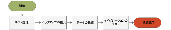

Vault のアップグレードごとに、バックアップを検証してアップグレードを開始することをお勧めします。
次のアップグレードのテストの手順は、バックアップを検証するための有効な方法です。
実稼働サーバと可能な限り同じ構成のコンピュータを用意し、実際に Vault サーバをアップグレードしてみるのが最適な方法です。バックアップがうまくいっているか、問題点を見逃していないかなどを、実稼働環境に影響を及ぼすことなく確認できます。次で、テスト環境の長所の概要について説明します。

実稼働環境と同様のテスト環境を用意できない場合は、コストの低い代替案として、VMware や Microsoft の Virtual PC のような仮想マシンを使用できます。仮想マシンでは、前述の利点の大部分が失われますが、バックアップとマイグレーションの検証を実行しないよりは、はるかに有効です。
テスト環境に実稼働バックアップを復元するには、Vault サーバ アプリケーションを使用します。

ファイル保管場所とデータベースが完成し、復元後の環境が正常に動作することを確認します。設定を検証するには、コンテンツと Vault サーバ アプリケーションを確認するためのクライアントを使用します。
本ドキュメントで説明したプロセスをテスト環境に適用します。テスト環境を使用すると、マイグレーション プロセスを安全に体験し、予期しない問題を検出できます。このプロセスには時間がかかりますが、実稼働環境への影響を回避できるため、長期的には時間を節約でき、ストレスを感じることも少なくなります。
