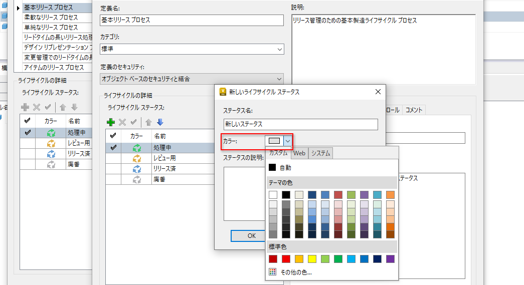

ライフサイクル ステータスの色
ライフサイクル定義の設定が強化され、ライフサイクル ステータスを示す色をカスタマイズできるようになりました。すべてのクライアントとユーザ インタフェースで色によってライフサイクル ステータスを簡単に識別できるようになりました。

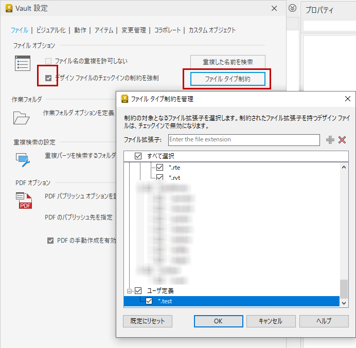

デザイン ファイルの制約
管理者は、[デザイン ファイルのチェックインの制約を強制]がオンの場合にチェックインしないデザイン ファイルのリストを定義することができます。ユーザ定義のリストにファイル拡張子を追加することはできますが、システムの既定の拡張子を削除することはできません。
この制約があるため、ユーザは、制約されたファイルを Vault Client (ドラッグアンドドロップまたは[ファイルを追加]機能)を使用して追加することはできません。制約されたファイルは、ファイルの関係を保持および維持するため、対応する CAD アプリケーション用の Add-in クライアントを使用してのみ、追加することができます。
詳細は、「ファイル タイプ制約を管理」を参照してください。
