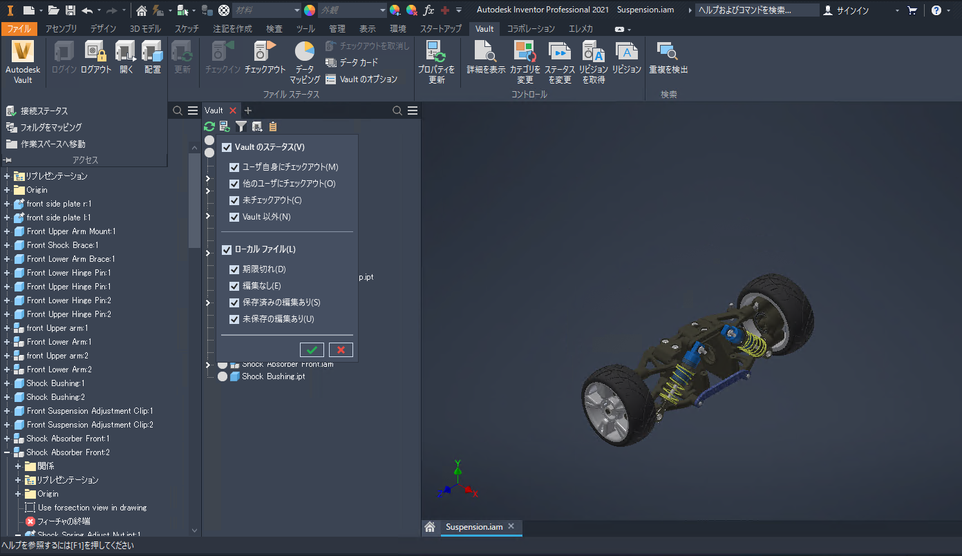

Inventor Add-in ダーク テーマのサポート
Vault リボンと Inventor 内のブラウザで、ダーク テーマがサポートされるようになりました。
ダーク テーマと明るい色調は簡単に切り替えられます。Inventor で、[ツール] > [アプリケーション オプション]パネル > [色]タブに移動します。[UI テーマ]セクションで、ドロップダウン リストをクリックし、[ダーク]を選択します。
