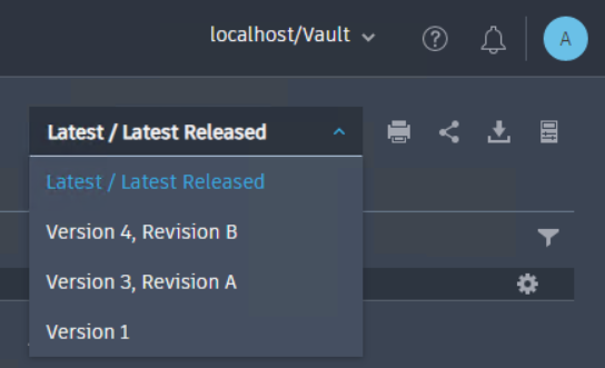

履歴バージョンおよびリビジョンを表示する
[最新/最新のリリース済み]ドロップダウン メニューを選択して、履歴バージョンまたはリビジョンを参照および選択します。オプションを選択すると、そのバージョンのデータが Thin Client の詳細ビューに表示されます。[履歴]タブで過去のバージョンを選択することもできます。
バージョンとリビジョンは、Thin Client へのリンクを共有するときに適用されます。リンクは、ドロップダウン メニューまたは[履歴]タブで選択したバージョンとリビジョンにリダイレクトされます。

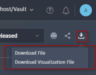

Thin Client からダウンロードする
ファイルに関連 DWF がある場合は、アクション パネルの[ダウンロード]アイコンをクリックして、ビジュアル化ファイルをダウンロードできます。このアクションは、作業スペースまたはファイルの詳細でファイルを選択した場合に使用できます。また、省略アイコンを選択して作業スペースのデータ テーブルのアクション メニューを表示した場合にも使用できます。
