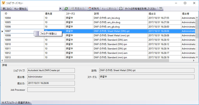

- [ジョブ サーバ キュー]ダイアログ ボックスは、他のコマンドを使用している間も開いたままにすることができるようになりました。
Vault Ideas への投稿
- ジョブを右クリックして[フォルダへ移動]を選択し、Vault クライアント内のファイルを特定します。
Vault Ideas への投稿

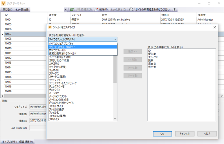

- 追加のファイルのプロパティは、[ジョブ サーバ キュー]ダイアログ ボックスのフィールドとして表示することができます。

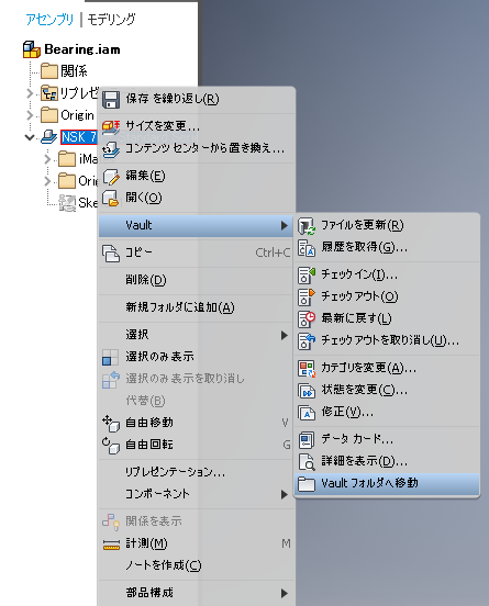

Inventor Add-in
- Inventor のモデル ブラウザで項目を右クリックし、[Vault フォルダへ移動]を選択して Vault クライアント内のファイルを特定します。
