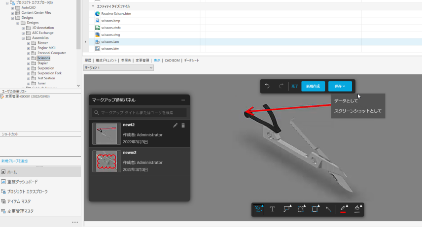

マークアップ参照パネル
マークアップは、作成者と作成日に基づいてフィルタすることができます。パネルを使用して、マークアップを表示、名前変更、削除することができます。また、パネル ウィンドウを折りたたんだり展開することもできます。
マークアップを保存する
マークアップは、ローカル マシンにイメージとして保存することも、Vault にデータとして保存することもできます。データとして保存されたマークアップは、マークアップ参照パネルに一覧表示されます。
ECO でのマークアップ
Autodesk Viewer を使用して ECO 内でマークアップを表示し、マークアップを変更して、Vault にデータとして保存することができます。
