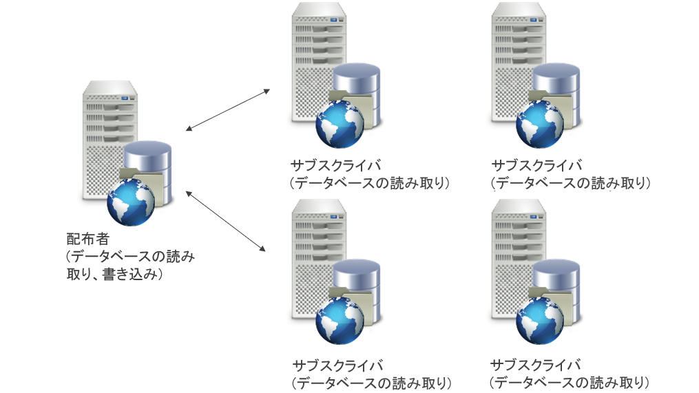

Vault 2022 では、マージ複製テクノロジがトランザクション複製 SQL テクノロジに置き換えられ、データがほとんど瞬時に同期します。
すべての読み込み操作はサブスクライバで続行されますが、書き込み操作はパブリッシャーでのみ行われます。この変更により、所有権の必要がなくなり、パブリッシャーが唯一の書き込み可能サーバとして定義されます。パブリッシャーのすべてのデータがサブスクライバに複製され、最新の状態が維持されます。
注: ファイル複製は、前の複製モデルから変更されていません。
これには次のような利点があります。
- 設定をサポートする管理者の負担を軽減します。
- 複製の安定性と信頼性が向上します。
- オブジェクトの所有権の必要がなくなります。
マージ複製設定は、Vault 2022 ではサポートされなくなりました。ADMS Console を起動したときに、既存の複製環境を削除して、新しい複製環境を手動で設定します。
