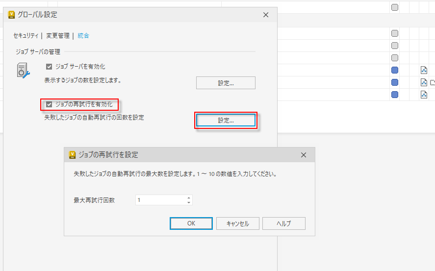

管理者は、失敗したジョブの自動再試行を有効にして設定できるようになりました。最大再試行回数は、1 から 10 の間で設定できます。既定では、最大再試行回数は 1 に設定されています。ジョブの失敗が設定された自動再試行回数に達すると、システムは手動再試行に戻ります。
- 失敗したジョブの自動再試行を有効にするには、[自動再試行を有効化]を選択します。詳細は、「統合のグローバル設定」を参照してください。
- 失敗したジョブの自動再試行回数を設定します。詳細については、「ジョブの再試行回数を設定する」を参照してください。
