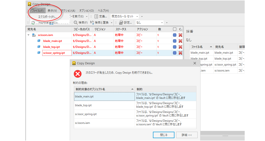

エクスポート ファイル一覧
コピー操作中に制約のあるファイルが見つかると、警告ダイアログに制約のあるファイルのリストが赤色でハイライト表示されます。制約のあるファイルのリストを外部ファイル(xls、xlsx、txt、htm、html)にエクスポートして参照することができます。
エクスポート機能を使用して、ハイライト表示された制約のあるファイルをコピー操作中にエクスポートします。
詳細については、「Copy Design: ウォークスルー」を参照してください。
