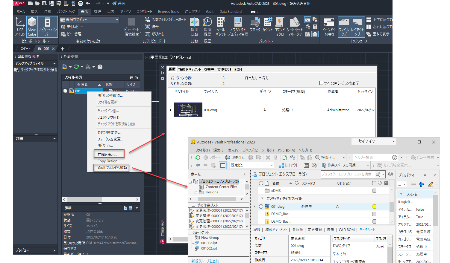

AutoCAD Add-in の機能強化
AutoCAD Vault Add-in の機能強化について説明します。
[詳細を表示]
[詳細を表示]を使用すると、設計に関する Vault からの情報を表示したり、Vault タスクを実行することができます。
詳細は、「AutoCAD で詳細を表示する」を参照してください。
Vault フォルダへ移動
AutoCAD 内から Vault のファイルに直接移動するには、[Vault フォルダへ移動]コマンドを使用します。
詳細については、「Vault フォルダへ移動」を参照してください。
