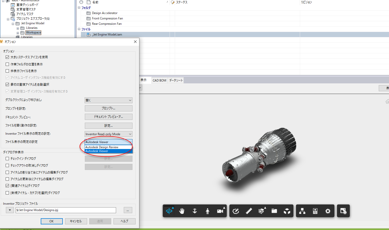

Vault 2022.1 では、Autodesk Viewer を Vault Client に統合したため、DWF/DWFx および PDF ファイルを表示できます。
ビューアには、設計を検討、確認、レビューするためのツールが含まれています。ビューアは、設計ファイルを設計のリプレゼンテーション(ビジュアル化ファイル)に自動的に変換します。
Autodesk Viewer では、次の機能を使用できます。
- [Vault オプション]で[Autodesk Viewer]または[Autodesk Design Review (ADR)]を選択して、ファイルのプレビューを表示します。既定では、ADR でファイルを表示するように設定されています。
- ビューア ツールを使用して、設計の操作や検査を実行します。
- ビューア キャンバス上で方向が設定された 2D および 3D オブジェクトにマークアップを追加します。
- マークアップを含むオブジェクトのイメージ スナップショット(.png)をデバイスに保存します。
- ビューア キャンバス上のオブジェクトのスナップショットを印刷します。
