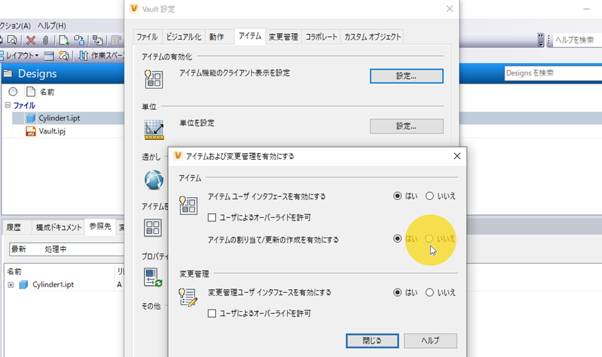

アイテムの割り当てをオフにする機能
この新しいオプションを使用すると、管理者および設定管理者は、Vault Client の[アイテムを割り当て]コマンドおよび Inventor の[詳細を表示]パネルへのアクセスをオフにすることができます。
無効にすると、ユーザは、[詳細を表示]ダイアログの[構成ドキュメント]タブと[参照先]タブの右クリック メニュー オプションを使用して Vault Client および Inventor のアイテムを割り当てたり更新することができなくなります。
