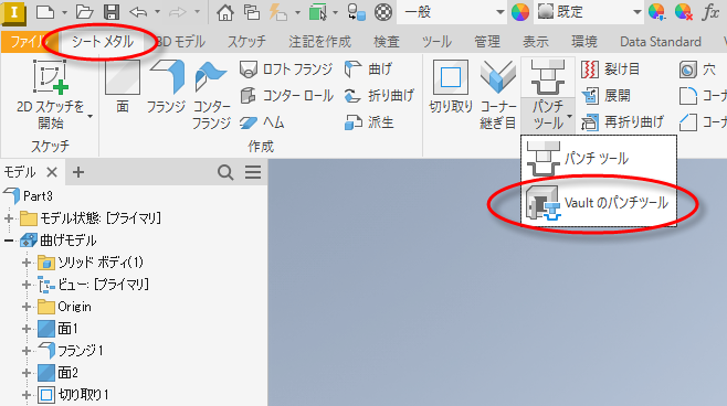

Vault のパンチツール(Inventor Vault Add-in)
Inventor の[シート メタル]タブに、新しい[Vault のパンチツール]コマンドが追加されました。これにより、シート メタルの面に挿入する 3D iFeature 形状を Vault から参照することができます。
[シート メタル パンチ]ツールは追加の属性がある iFeature であり、パーツの面での単純な穴の形状や複雑な穴の形状のカットの他、曲げに沿ったカットができます。[Vault のパンチツール]コマンドを使用するには、事前に中心点を少なくとも 1 つ指定して 2D スケッチを作成する必要があります。
詳細は、「[Vault のパンチツール]を挿入する」を参照してください。
