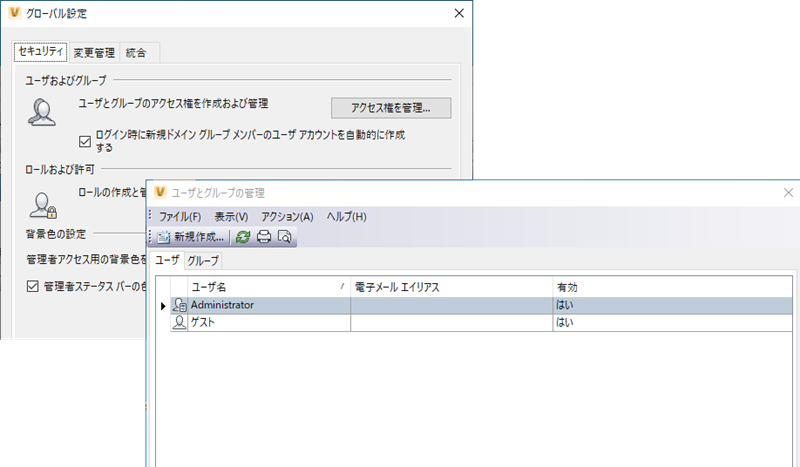

このリリースでは、管理者の生産性を向上させるための新しいワークフローが追加されています。新しいワークフローでは、ユーザとグループの管理を容易にすることや、ユーザとグループのプロファイル属性を作成することなどができます。
管理者は、さまざまなダイアログ間で切り替えることなく、1 つのインタフェースで多くのユーザやグループを表示および管理できるようになりました。
