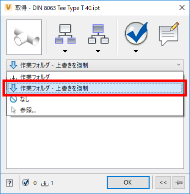

簡単な設定で、最新バージョンのファイルを入手するようコントロールできるようになりました。つまり、ローカル コンピュータに Vault 内のファイルよりも新しいバージョンのファイルがある場合でも、既定で最新バージョンが開きます。[取得]ダイアログ ボックスで[作業フォルダ - 上書きを強制]オプションを選択すると、常に最新バージョンのファイルを取得できるよう、設定を変更するまで選択されたままになります。
[オプション]を最上部に移動し、このダイアログが折りたたまれた状態でも利用できるようにしました。
また、最後に選択したオプションが維持されるようにしました。このため、「上書きを強制」が選択されている場合、変更されるまでこのオプションが既定になります。

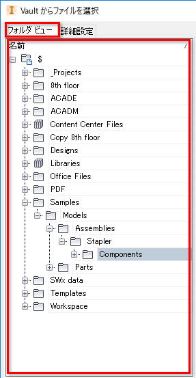

今回のアップデートでは、[Vault から開く]ダイアログにフォルダ ビューも表示されるようになったため、ファイルのナビゲーションが簡単になりました。

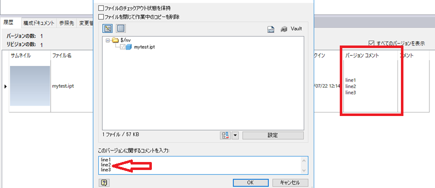

[コメント]セクションで複数行のコメントがサポートされるようになりました。[チェックイン]ダイアログ ボックス、[プロパティ]、[状態を変更]など、さまざまなダイアログ ボックスに適用されます。
これまでは、[チェックイン]や[状態を変更]などのダイアログ ボックスに複数行のコメントを追加すると、Vault Client ではコメントが 1 行で表示されていました。Vault Client では、「コメント」が 1 つの行として表示されていました。今回のアップデートにより、複数行のコメントが Vault Client にも反映されます。
