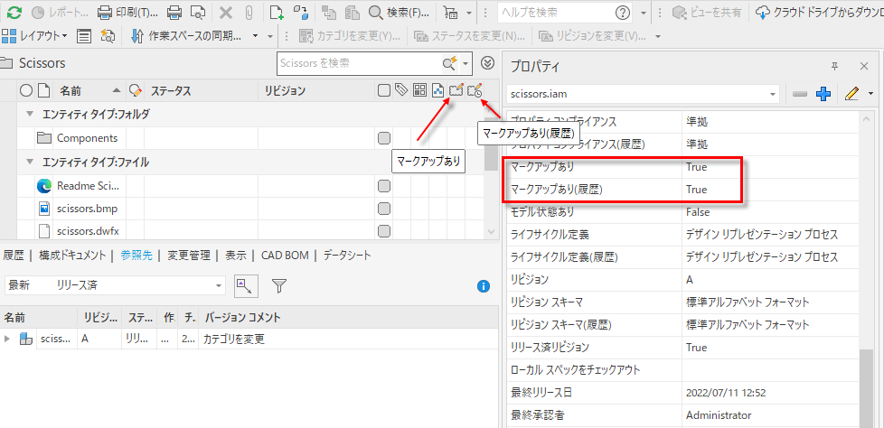

[マークアップあり]プロパティと[履歴マークアップあり]プロパティ
2 つの新しいシステム プロパティ、[マークアップあり]と[履歴マークアップあり]が追加され、関連するマークアップ データが含まれているファイルまたはバージョンを識別しやすくなりました。これらのプロパティを使用すると、プロジェクト内で、マークアップ データ(履歴と最新の両方)が含まれているすべてのファイルをフィルタすることができます。

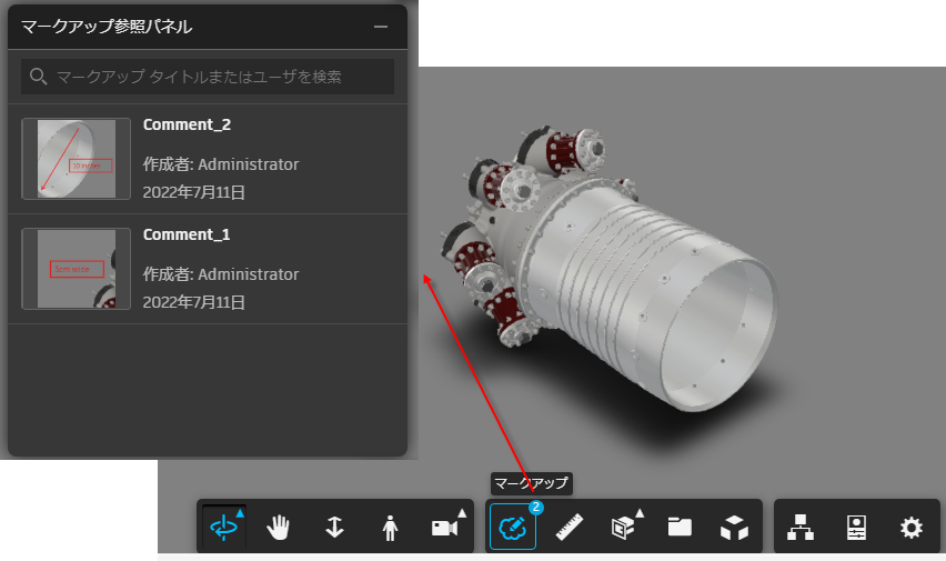

マークアップ数
ファイルに関連付けられているマークアップの数を示す数値がマークアップ アイコンに表示されるようになりました。マークアップ アイコンをクリックすると、マークアップ参照パネルにマークアップの詳細が表示されます。
詳細については、「マークアップ」を参照してください。

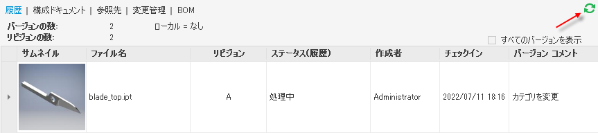

[更新]
コンテンツを更新するために、Inventor または AutoCAD の[詳細を表示]ペインに[更新]ボタンが追加されました。

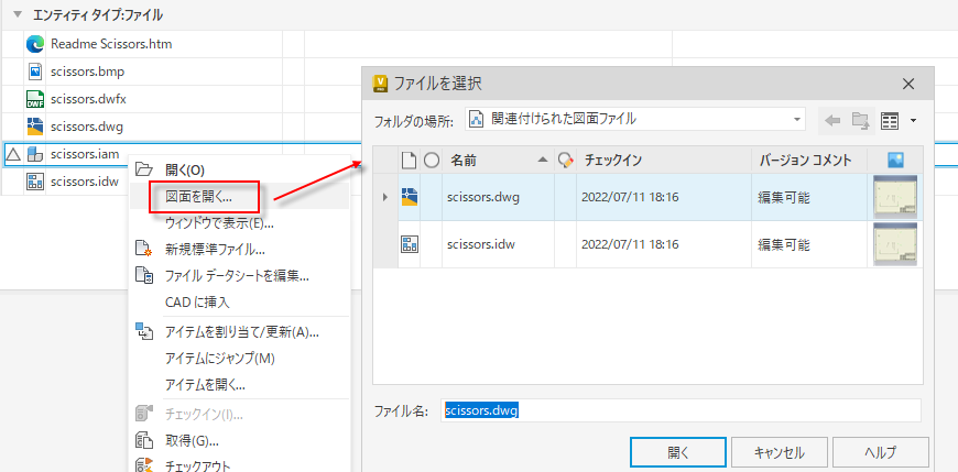

Vault Client から図面を開く
ファイルのコンテキスト メニューで、新しく追加された[図面を開く]コマンドを使用して、関連付けられた図面ファイルを Vault Client から開きます。
注: [図面を開く]コマンドは、Inventor および SolidWorks でのみサポートされています。
詳細は、「Vault Client を使用して Vault からファイルを開く」を参照してください。

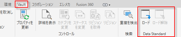

Data Standard のロード、ロード解除
Autodesk Inventor で、Data Standard アドインを有効または無効にするには、Vault リボンの[ロード]ボタンまたは[ロード解除]ボタンを使用します。
詳細は、「Data Standard - アドイン」を参照してください。

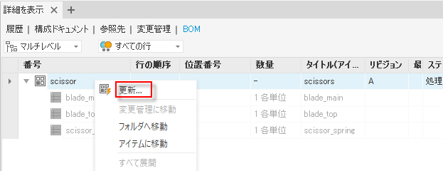

アイテム BOM を更新する
[詳細 BOM を表示]タブのコンテキスト メニューで[更新]コマンドを使用すると、アイテム BOM が更新されます。この機能強化により、[割り当て]または[更新]コマンドを取得するために、[構成ドキュメント]タブまたは Vault Explorer アイテムに移動する必要はありません。
詳細は、「Inventor で詳細を表示する」を参照してください。
