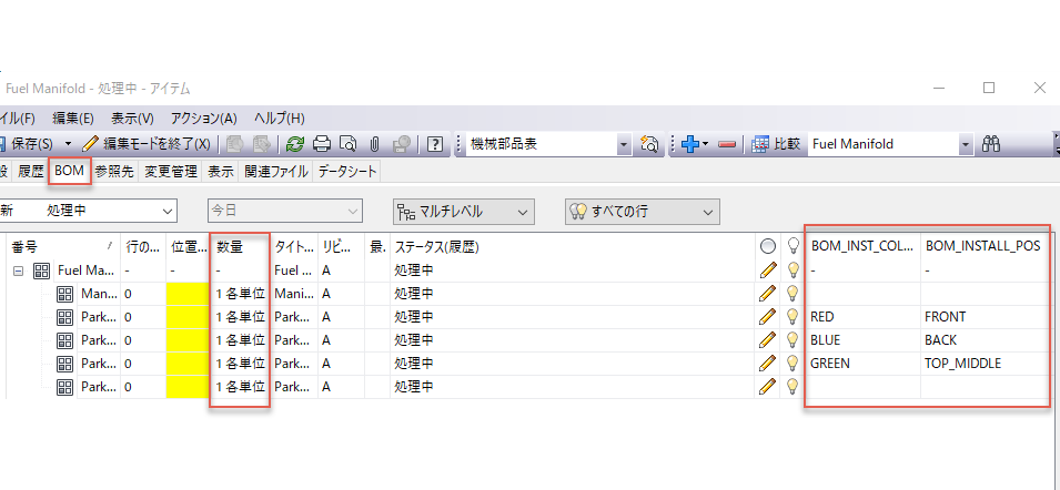

このリリースでは、Vault での Inventor インスタンス プロパティのサポートが追加されました。これにより、プロパティを個々のコンポーネント インスタンスに割り当てることができます。
インスタンス プロパティは、Vault 部品表(BOM)内のアイテム プロパティと同じように動作します。同じ部品番号のアイテムは、インスタンス プロパティ値によってグループ化されます。インスタンス プロパティが存在しない場合、BOM は旧リリースと同様に動作します。
