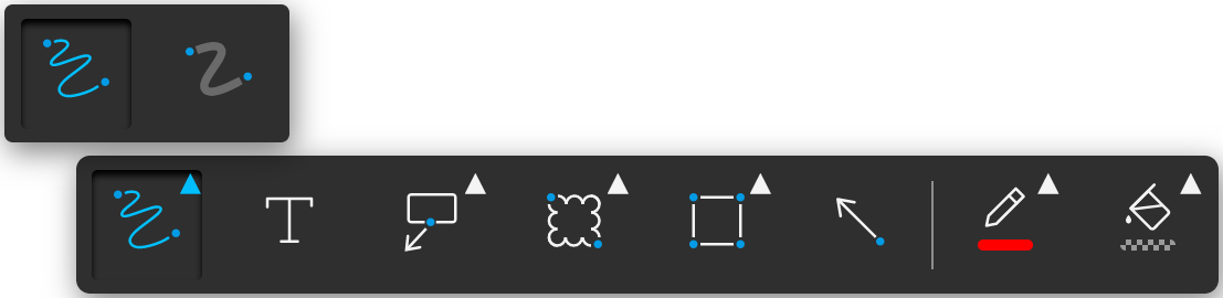

マークアップを使用してビューアに描画する
ビューアでビジュアル化ファイルを表示する場合、マークアップを使用して、ファイルの 2D または 3D リプレゼンテーションに注釈を重ねることができます。
ビューアのマークアップ ツールには、フリーハンド描画、テキスト、吹き出しなどがあります。

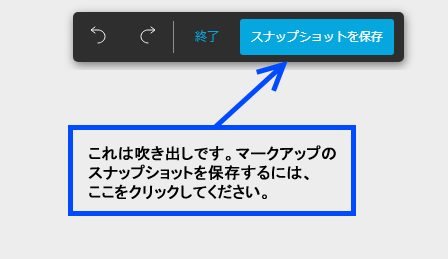

マークアップを PNG ファイルとしてローカルに保存する
スナップショットの保存機能では、ビューア内の現在のマークアップのローカル コピーを PNG としてダウンロードします。
