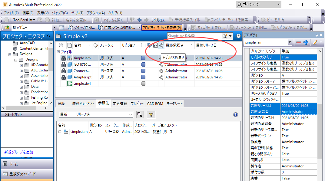

[最終承認者]と[最終リリース日]
Vault 2022 に[最終承認者]と[最終リリース日]の 2 つの新しいシステム プロパティが追加されました。
モデル状態あり
ファイルにモデル状態が関連付けられているかどうかを識別するために、新しい[モデル状態あり]システム プロパティがファイルに追加されました。このプロパティ値が true ()の場合は、これを使用してビューを検索およびカスタマイズできます。
