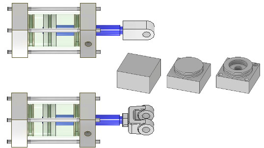

モデル状態機能が更新され、モデル状態アイテムの図面がサポートされるようになりました。
Inventor 図面ファイルでの作業中に、次の操作を実行できます。
- 特定のモデル状態の図面を関連アイテムに自動的にアタッチします。
- 特定のモデル状態に関連付けられている図面を開きます。
- 単一の図面がモデル状態ファイルに関連付けられている場合、図面ファイルは Vault から直接開きます。
- モデル状態に関連付けられた図面が複数ある場合は、[Vault からファイルを選択]ダイアログで、関連付けられた図面を 1 つまたは複数選択して開くことができます。
- モデル状態に関連付けられた図面がない場合は、他のモデル状態から関連図面を開くことができます。
詳細については、「モデル状態と Vault ファイルを使用する」を参照してください。
