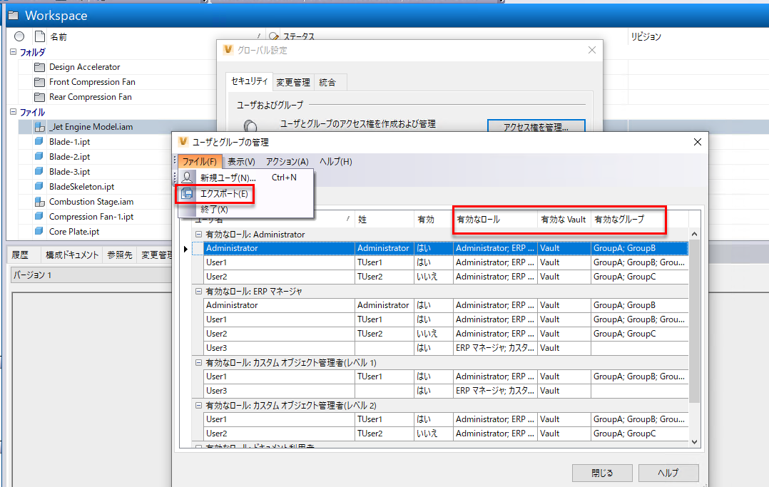

ユーザ/グループのプロファイル情報をエクスポートし、ユーザおよびグループの割り当てに基づいてロールおよび Vault のアクセスを表示します。
管理者は、次の操作を実行できます。
- グループ メンバーシップを使用して、有効な Vault、ロール、グループに基づいてユーザ/グループのプロファイル情報とアクセスを表示します。
- ユーザ/グループ情報を複数の形式でエクスポートして、ユーザ ロール、グループ、Vault のアクセスに関するレポートを作成します。
詳細については、「ユーザ/グループをエクスポートする」を参照してください。
