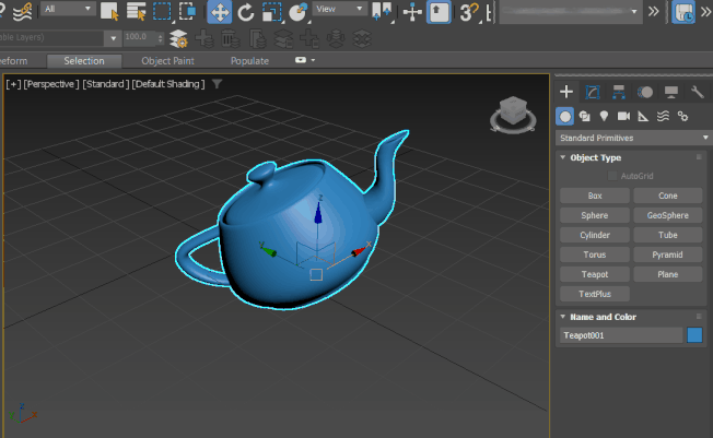

피벗 조정 롤아웃
언제든지 피벗 조정 롤아웃의 도구를 사용하여 오브젝트의 피벗점 위치와 방향을 조정할 수 있습니다. 오브젝트의 피벗을 조정해도 해당 오브젝트에 연결된 하위에는 전혀 효과가 없습니다.
계층 패널의 피벗 조정 롤아웃
피벗 조정 롤아웃에서는 기능을 애니메이션으로 연출할 수 없습니다. 어느 프레임에서든 오브젝트의 피벗을 조정하면 애니메이션 전체에 대하여 변경됩니다.
팁: 오브젝트 자체 피벗 대신에 별도의 독립적인 "작업" 피벗을 일시적으로 사용할 수 있습니다(예: 오브젝트를 중심점 기준으로 궤도 선회하려는 경우). 피벗 롤아웃 작업을 참조하십시오.
피벗점으로 손을 시계 면 중심에 설정합니다.
절차
오브젝트의 피벗점 위치를 조정하려면 다음을 수행하십시오.
  1. 오브젝트를 선택한 다음 계층 패널 피벗 조정 롤아웃 피벗에만 영향을 설정합니다.
  2. 피벗을 이동하거나 회전합니다.
    도구 모음에서 정렬, 빠른 정렬뷰에 정렬을 사용하여 피벗을 정렬할 수도 있습니다.
    관련 정보를 보려면 변환 조정 롤아웃을 참조하십시오.
